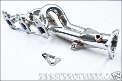

A quoi sert le petit truc qui a coter du collecteur ?
c'est la pate de bridage du collecteur sur la boite de vitesse, elle est diferente de celui d'origine, donc fournie avec, le nouveau collecteur.
rien que ça c'est 20 cv.. :D :salut:
même pas sûre de l'avoir eu cette petite pièce tiens, ou alors elle a dû rester dans le carton :oups: .

Collecteur monter :love: , mais sa touche en dessous :oups: .
Le bruit est magnifique :love: :love: . Je ferai la video quand j'aurais resolu le probleme.

m'étonne pas quand tu compares un collecteur sport à celui d'origine :yeah:.
suffit que tu mettes des rondelles sur la traverse pour la rabaisser un tout petit peu et le tour est joué.

:non: :non: :non: deja fais et il y a 4 rondelle par ecrou mais sa touche quand même :oups: :oups: :oups:
ah beh merde, faut croire que ton Toyosport n'est pas forcément identique au Ssautochrome/Boostbrothers alors :??: , ou alors tes rondelles sont trop fines :oups: .
J'ai environ 2 cm de rondelle
Dixit JMI :"il faut juste démonter le berceau inférieur et intercaler 6 rondelles de 4/5mm pour decaller le berceaux inférieur.,si tu relis mon post, celui de clocking, et pas mal d'autre ont a été obliger de faire cela, je pensait que cela avait été resolue, mais c'est mineur comme desagrement, ça ce resoud en 5 minute, meme sans pont.
deux boulon de 19 et 4 de 17 a desseré, et a revisser."

Il y a deux petit et une longue visse de chaque coter, le probleme c que si je mais encore des rondelle , ne pourrais plus mettre les petite visse. C grave ?
vois avec Jmi par MP :oups: .

Je pense qu'il sont mort. Ca serai la cause du probleme de mon collecteur qui touche encore la barre sous la titine.
