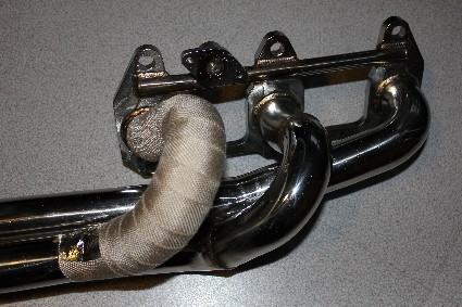

Salut
bon voilà quelques photos de mon collecteur qui est depuis monté sur ma 8.....p'tit oops toujours le voyant défaut moteur. :??: :p[/attachment]
PS: je vais regarder la sonde qui se trouve sur le collecteur.
j'en ai profité pour mettre de la tresse autour du collecteur pour diminuer la température dans l'habitacle moteur, pour info au début ça fume un peut et puis + rien.....je trouve assez efficace....

par cedibou
Très beau travail la bande thermique autour du collecteur. :clap:

Publié : 28 mars 2011, 00:19 AM
par Tsar
ouaipe, c'est exactement qu'il me faudrait sur le mien aussi !
tu fais rien le week end prochain Fab ? :D

par fabdesign
Apporte le moi puis je te le fais, il me reste de la bande thermique (avoir si assez ou pas)....sinon on se voit a la sortie "dans le 27 avec Gauthier". :salut:
Pour info, c'est assez simple a faire sauf qu'il faut bien se protéger car après sa pique par tous....mettre ses EPI... :D :D :D

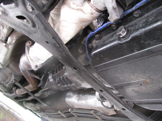

Publié : 08 mai 2011, 20:14 PM
par fabdesign
bon suite au changement de la sonde lambda, j'en ai profité pour faire une p'tite photo du dessous, en espérant que l'un d'entre vous va reconnaître cette pièce d'échappement "décata ou cata" voici ma question....merci d'avance.
voici les photos :

par Tsar
Tu n'as plus de témoin ?
Ta partie cata ressemble à un cata sport sur mesure sans sourdine, tout simplement.
