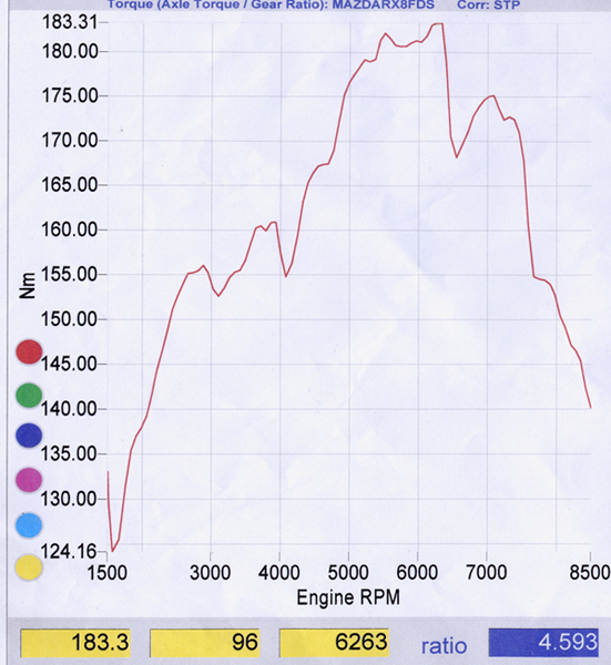

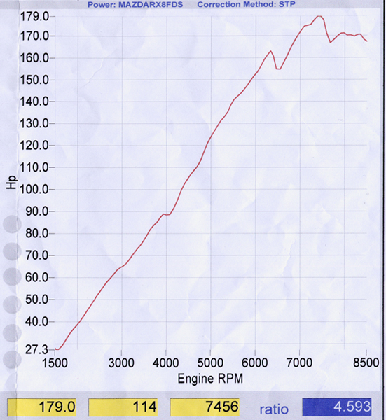

passage au banc de puissance,vos gains?????
Oui j'ai swapé avec une boite de 231 et j'ai la reprog a 9000rpm maintenant... mais lors du passage je n'avais pas la reprog...
toons94
Messages : 2336
Message par toons94 »
pour information voila mes courbes avec a l'epoque
AD typhoon
Pot supersprint
Vfad supprimer
www.iktp.fr Powaaaaaaaaa
www.toons94.com
New Tri Xenon Power !!

bonjour :salut:
ce qui est interessant c'est de voir que la voiture de tsar est trés coupleuse a bas regime.
pourquoi, c'est la meme raison que le mauvais reglage a haut regime.
en gros en bas c'est trop riche mais comme c'est benefique au couple, ça voiture est un gros tracteur.
donc ce qui est assez remarquable c'est:
pour ceux qui ont une reprog, explorer les bas regime il y a du gros gain a la clé.
donc je pense qu'il faut enrichir a partir de 3000 tr/minute et ceux jusqu'a 4500/5000
car le renesis est clairement pauvre en bas (normes pour la pollution) et ensuite clairement trop riche pour sauvegarder le cata (surtout a partir de 7500 tr/minute sur une 231cv.
avec la courbe de tsar on remarque que du coup a cause de son defaut de sonde, l'enrichissement en bas a du bon.
ce qui est domage c'est qu'il faudrait un scan analyser pour logger a bas regime pour prendre des mesure d'afr de la voiture de tsar.
ça permettrait de faire de meme (peut etre un peu moin) pour encore plus lisser la courbe de couple.
il y a des ecart de 20 cv entre les courbe de tsar et de bartste/nosf.
ont remarque que la voiture de bartste reagi en bas comme celle de nicolas, mais la ou le controle de pollution est mesuré (zone des 4000 tr)
la voiture de nicolas qui est trop riche pousse grave.
donc ça me donne encore de l'espoir pour moi en bas (bientot j'ai un caterpillard)
doc a mediter, mai sil faut pour cela un banc (je parle dans mon cas)
en tout les cas, merci a vous de jouer le jeux ça sert a tous le monde.
a plus :salut:
j'essaierais de mettre les courbe en 2D, mais plus de point, et d'inclure pourquoi pas toons.
a plus :salut:
