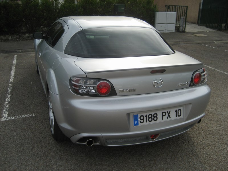

pour info, il y a déjà un DIY pour la pose du rotor arrière...
En gros sur les 3 vis qui tiennent l'AB, il faut rajouter des rondelles pour faire reculer l'AB de 1 à 2 cm (faut juger à l'oeil). Perso, j'ai du découper un peu de plastique pour bien passer les rondelles qui font office de cales.
Ensuite rien de plus simple. Il suffit de coller le rotor (perso j'ai pris un joint solicone transparent).
Prévois quand meme de mettre ta 8 sur chandelles...
Et retrouve le topic du DIY, ca t'aidera....mais c'est pas sorcier...

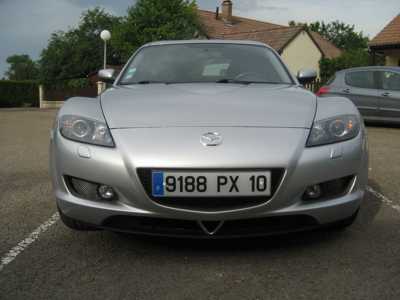

Ca y est tout est installé, quelques photos vont venir sous peu.

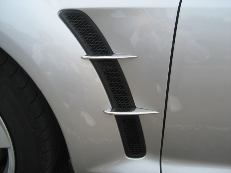

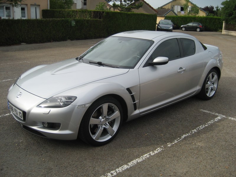

Voici donc quelques photos après les modifs.

Ailettes, rotor avant et arrière, vitres teintées carbone.
