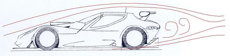

J’ai retrouvé la bonne photo.
Plus le fond plat est long et plus le profil d'air supérieur peut recoller sans trop de remous.
Bien sur le fond plat ne peut pas être trop long autrement il crée une zone de turbulence juste derrière le véhicule.
dessin profil aero.JPG (24.53 Kio) Consulté 6018 fois

Mais esthétique et fonction ne font pas toujours bon ménage (SIC) et je reste persuadé que l'écoulement derrière cette RX a été modifié. D'ailleurs s'il y a des amateurs pour le mettre en évidence :siffler:, il suffit d"accrocher des bouts de laine à cet endroit sur 2 RX-8 roulant cote à cote (une originale et celle modifiée) et de les filmer à 100-120 km/h et on verra bien si c'est différent ou pas... Maintenant je serai incapable de dire dans quelle mesure, seul un passage en soufflerie permettrait d'en avoir le coeur net. Mais ne chicanons pas, l'impact est suffisament minime pour changer quoique que ce soit au comportement de la voiture. Cependant je n'irai pas jusqu'à dire qu' il n'y a pas la moindre partie du dessous de cette voiture qui a été étudiée, ce n'est pas parce que ce n'est pas bien fini qu'il n'y pas d'études derrière (surtout sur une RX), on serait bien étonné par des détails insoupçonnés... surtout en aéro.

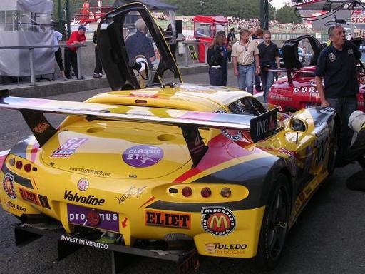

Sinon, je voulais juste remarquer que, sur les photos gentillement postée pour illustrer mes dires :merci: , les fonds plats de la Ferrari et de la Vertigo sont même des extracteurs car comportant des dérives verticales. En effet ces dérives permettent d'emprisonner l'air dans un tunnel et avec la vitesse provoquent un effet ventouse ou effet de sol (dû à l'angle ouvert du fond plat l'air circulant sous la voiture à soudainement plus de place pour s'écouler, donc la pression chute et plaque la voiture au sol). C'est grâce à cela que les Ferrari de route arrivent a se passer de spoiler supérieur... magnifique et élégant mais que d'heures de travail en soufflerie.
bah au moins merci pour les infos, me suis toujours demandé a quoi ca servait ses formes bizzards a l'arriere des grosse voitures de sports, j'imaginais un truc du genre mais pas a ce point!
