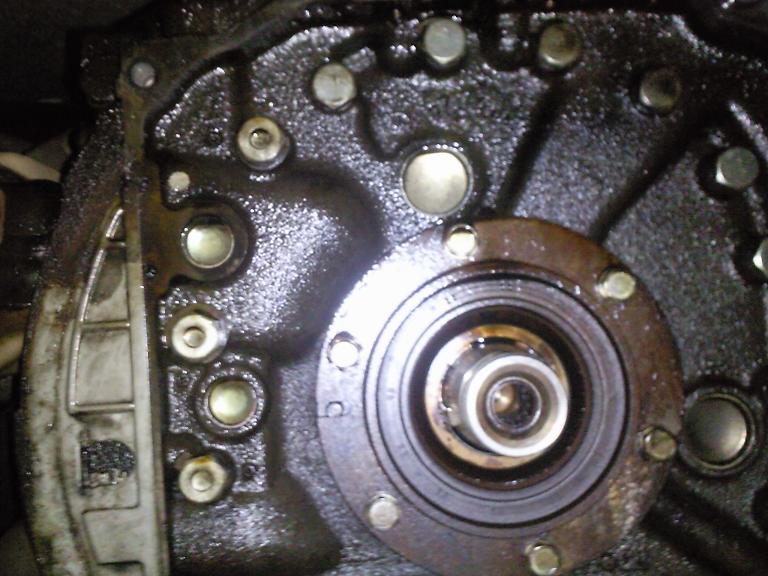

grosse fuite d'huile niveau moteur du a un catalyzeur bouché et donc surchauffe moteur par retour d'échapement j'ai bien cru que ma 8 c'en était fini!!!
Mais non !!! :yeah: grace a rotary-r !!!!
Merci a toi l'ami !! je t'amene mon moteur fin du mois comme prévu .
Je posterai sur ce topic mes aventures pour la réparation si sa te dérange pas !!
une petite foto de la fuite au niveau de l'exentrique shaft sans doute du celon l'expert au stationary gear et donc au joint spi!!
Merci a toi et a tré vite
fuite  fuite
fuite fuite

C'est difficile de se prononcer à partir d'une photo.
J'emet l'hypothese que la surchauffe moteur a entrainé la détérioration du roulement du Stationary Gear (voir plus).
Il n'y a pas d'autres solutions que d'ouvrir le moteur afin de déterminer le ou les dysfonctionnement(s).(signalement d'un bruit anormal important au delà de 5 000tr)
