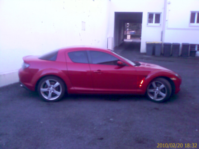

et ben c'est monté :cool:
Je me suis inspiré de ton montage BB, j'ai pris le + sur la boite à fusible et la masse sous l'essuie glace droite (moteur de face).
Le boitier clic quand je l'actionne, mais mon montage est bien manouche avec domino et scotch :p :p
il me faudra tout reprendre (soudure et gaine termo).
Il est planqué à un endroit ou je n'ai pas vu de passage de flotte.
Résultat mitigé à cause des leds: je n'en ai pas pris assez (3 groupes de 3 par coté) et surtout, j'ai un groupe mort...de mon coté, c'est très timide comme éclairage et pas assez diffusé.
je vais donc surement prend les même que Fred
Et j'ai bien trouvé la ou tu passes, il suffit d'enlever un petit joint, pour le trouver, il suffit de suivre le câble d'ouverture de capot coté conducteur.
Photo de merde pour le moment, je reviendrais avec mieux.
Ton résultat "Mitigé" ne m'étonne guère. Vu que n'as utilisé que trois modules de chaque côté, pour ma part j'en ai installé 8 de chaque côté.
Donc ton éclairage n'est pas assez puissant et diffus.
Mais tu peux toujours en rajouter, sous n'importe quelles formes.... Il n'y en aura jamais de trop ! :cool: :D
Te reste plus qu'a refaire un montage propre et étanche. La télécommande qui "clic" ça prouve qu'elle fonctionne ! ! !
P.S. : sur ta photo, ça ressemble à des flammes qui viennent du moteur. ;) ;) :D :D :D
Pas mécontent que tu m'es montré ton montage en tout cas; je suis bien passé derrière les protections thermiques, fixé pas mal de câble avec des colliers. Coté moteur, c'est presque invisible :D
Je suis assez content sur ce point là. Même si je vais le reprendre (surtout la partie connectique).
Non, je suis juste déçu par l'éclairage :??: mais j'ai commandé la suite :D :D là, je peux rouler tranquille de nuit avec: on dirait que c'est prévu d'origine :D :D
Et bien c'est pas si mal pour un début spoony ;) c'est clair que là y'a un mnque de LEDs :??:

bon, ça y 'est, c'est monté... :??: mais il faut 3 barrettes de chaque coté :D :D
C'est plus homogène, mais ça éclaire moins qu'avant :D :D
Enfin, faut regarder dans le bon angle.
ET j'ai fais un gros netoyage de la bagnole, j'ai plus de bras...et i s'est mit à pleuvoir :p donc pas de photos du résultat.
Ouais c'est vrais que vu l'inclinaison des croisillons des fenders, la lumiere a tendance a eclairer vers le bas de la voiture; et faut se pencher un peu pour bien voir l'eclairage en Full bright :D mais en pleine nuit ca ressort plussss que bien :yeah:
(d'ailleur tjs pas recu mes inters de Hong Kong :oups: ) :p
Voici les tofs de mes nouvelles (mais pas dernières) LeDs :
AVANT :
APRES:
Ca m'a l'air pas mal ces bandes de Leds! faudra tout de meme que tu fasses des photos avec plus de recul et by night ;)
