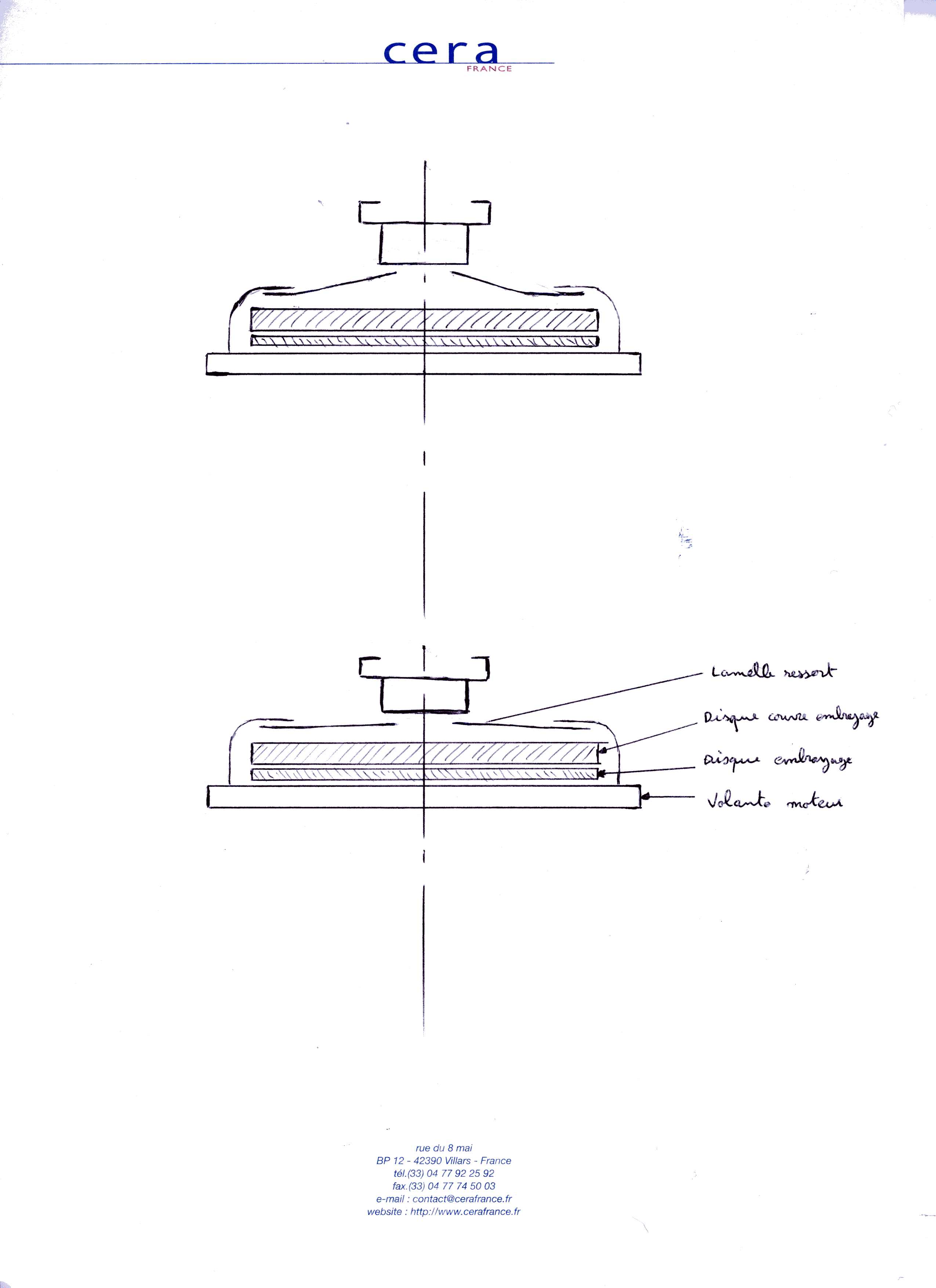

Bon ba vous m'aidez plus vraiment là, OK je suis perceverant peut-être mais j'aime bien comprendre et la je n'arrive toujours pas à comprendre ce qui se pas dans ma voiture.
Donc hier soir, je me suis énervé un peu et j'ai redéposé la boite, l'embrayage et le volant moteur.
J'ai une question que j'ai posé déjà un peu plus haut dans mon topic.
Quand le couvre embrayage et vissé au volant moteur et donc qu'il pince le disque d'embrayage, quelle position doivent avoir les lamelles à ce moment là, à plat ou relever légèrement.
Petit schéma ci-dessous.
