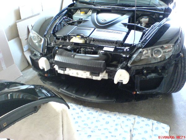

Ben voilà mon instal' est "quasi" fini, quasi car j'ai la camera a finir de regler! :D
sinon voici qqll photos des travaux:
Démontage assé facile grace au DIY en anglais que j'ai pri sur le forum!! :-)
Face av.jpg (55.88 Kio) Consulté 4257 fois

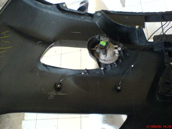

Allé, mesure, percage, collage (colle a pare brise) et teste avant de remonter le tout! ;)
Les mesures ont ete prisent de l'interieur et les distances entre les capteurs ont ete respecté comme préconisé dans le mode d'emploi!
interieur PC.jpg (38.66 Kio) Consulté 4252 fois

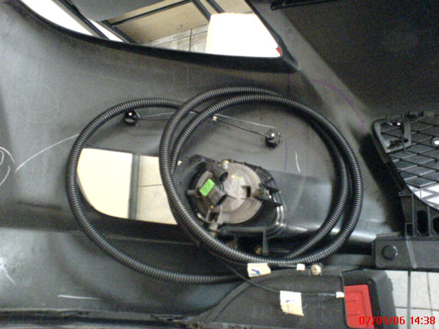

Gainage des fils pour un travail propre et net! :D
Pas moins de 5M de gaines ont ete necessaire!! et une vingtaine de colliers rislan

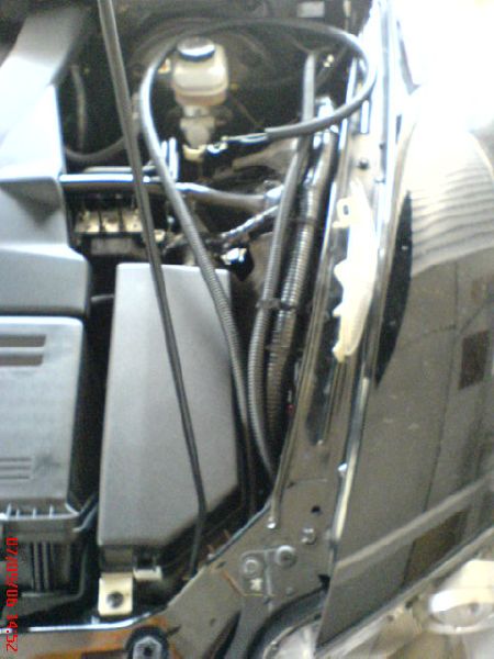

Remontage du PC et voilà 4 capteurs de posés! :cool: mais bon j'ai mi pas loi de 2H :hum:
Coté conducteur!
Coté conducteur!

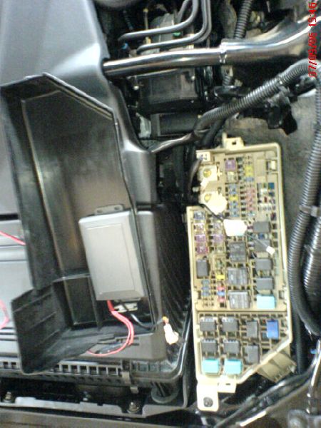

J'ai fais remonter les gaines jusk'à la boite a fusibles...
Tout est gainé et ramené a la fuse box!!
Fuse box.jpg (43.26 Kio) Consulté 4231 fois
La boite relais qui gere le systeme va etre installer dans la boite a fusible!
fuse box 2.jpg (56.81 Kio) Consulté 4229 fois
