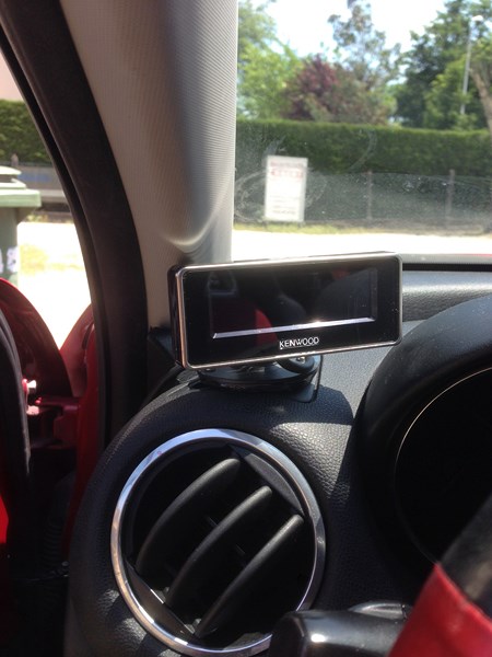

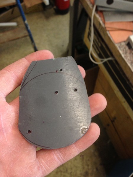

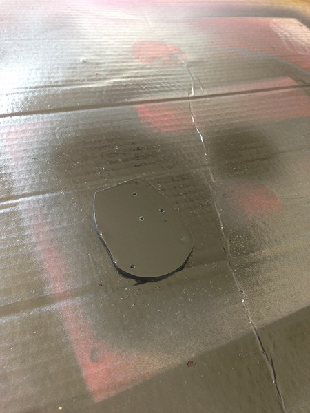

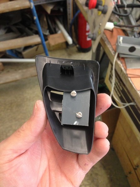

Le week end dernier, installation du kit kenwood KOS-A210 avec le module bluetooth KCA-BT200 et l'écran déporté KOS-D210.
Toute l’installation est invisible, sauf pour l'écran et la molette de commande (qu'il me reste a fixer)
La qualité sonore est au rdv, la prise en charge bluetooth est complète et parfaite (même avec un iphone 5)
Voici quelques photo de l'installation de l'écran au niveau de l'aération conducteur (LHD) sans modif de celle-ci:
bricolage du support:
bricolage de la contre-plaque:
un petit coup de peinture:
montage du support de l'écran:
et voila le tout en place:

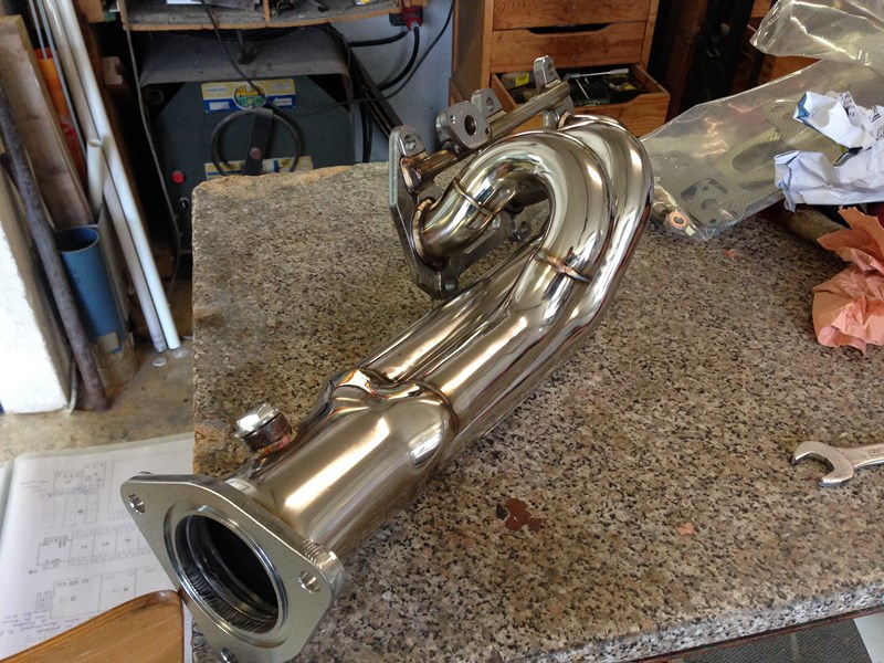

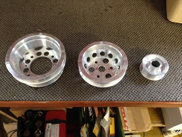

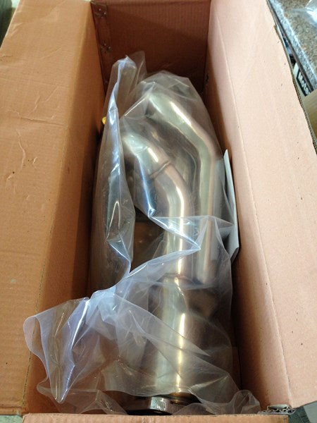

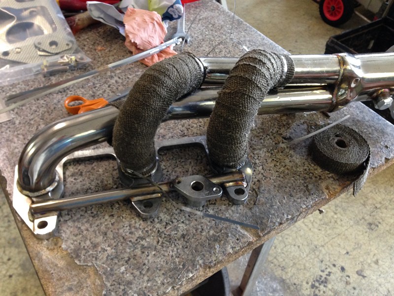

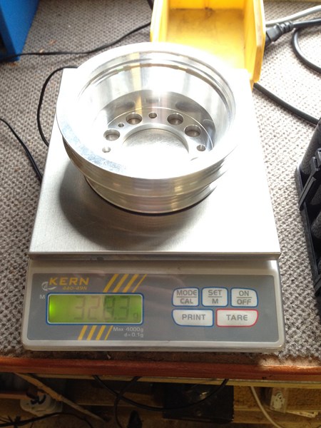

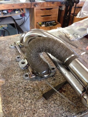

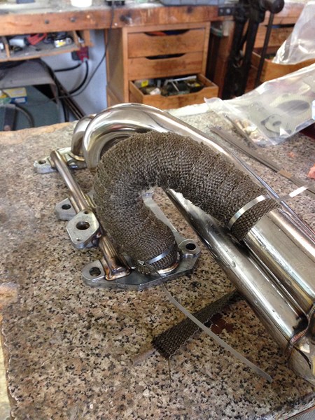

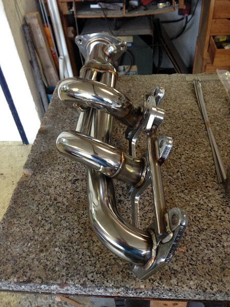

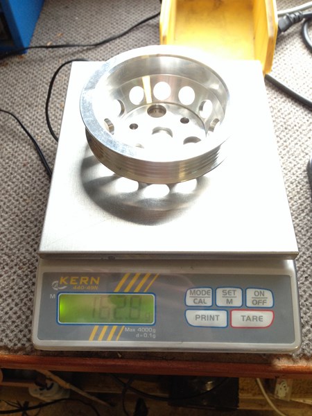

Ce week end montage de l'allumage complet MSD -> le pied!
Je tiens à dire que le calculateur d'origine (non reprog) s'en sort plutot pas mal avec du premix et l'admission RB (revi+ ramair) Les bougies étaient usées mais d'un beau rouge brique

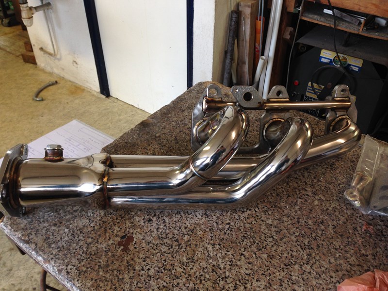

Prochaine session montage:
Collecteur d’échappement et kit poulies RALCO RZ
Dernière modification par Digits le 07 avr. 2014, 08:50 AM, modifié 1 fois.

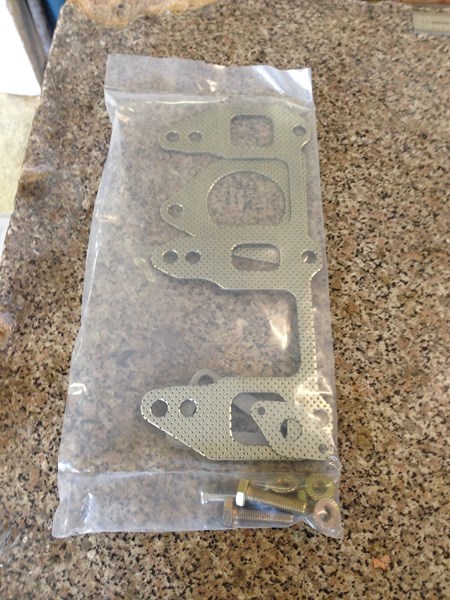

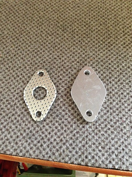

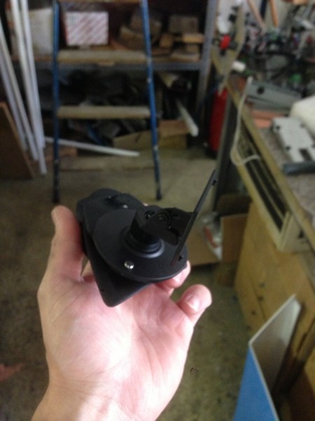

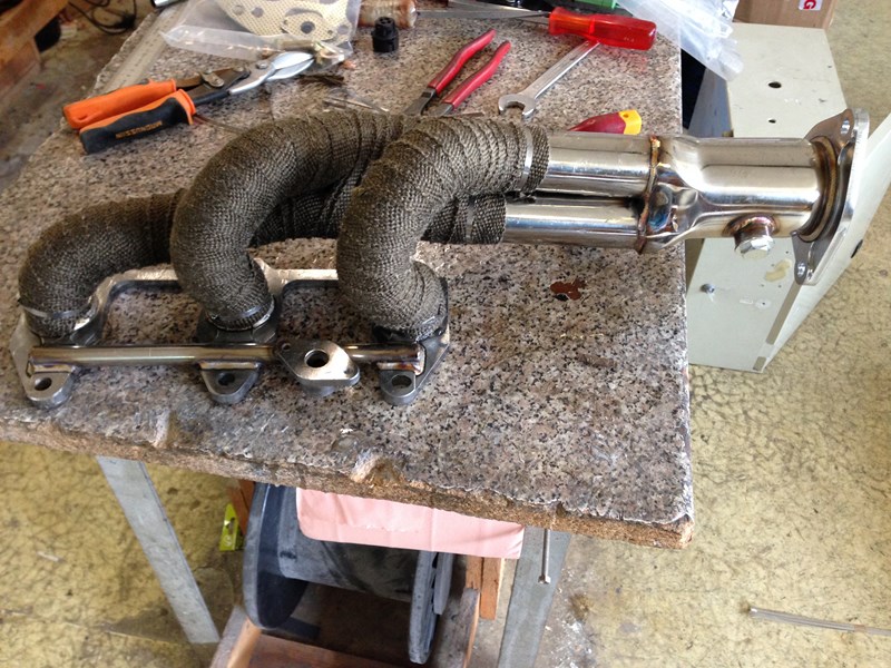

La petit plaque en alu viendra boucher l'entrée d'air de la pompe auxiliaire que je démonterais après la reprog.

Ton collecteur ressemble comme deux gouttes d'eau au Toyo, surtout ne monte pas le joint livré avec :salut:
Digits
Messages : 288
Inscription : 05 sept. 2012, 08:31 AM
Re: Préparation Digits
Message par Digits »
oui c'est un toyosport
J'ai lu ça quelque part oui... j'avais prévu de laisser le joint d'origine.
Il a quoi comme défaut ce joint?

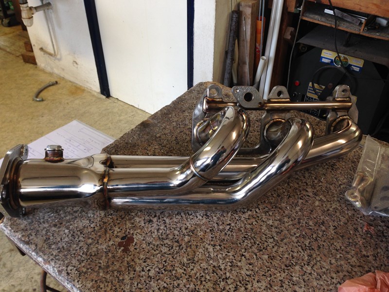

Quelques news en vrac:
Montage du collecteur -> un vrai bordel a faire tout seul... Prévoir 5-6h avec un pont (D'un autre coté j'avais jamais fait avant)
Test de tout ça sur un petit rallye touristique de 2j: Tout Marche impeccable!!!
Photos à venir, premier post récapitulatif mis à jour

C'est vrai que le collecteur est clairement la pièce de la ligne la plus relou à changer, sans pont j'avais dû mettre 2 - 3 heures sur la 8 d'Alexdeparis.
