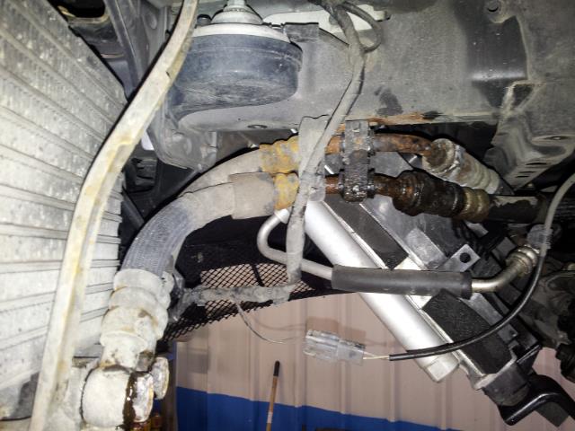

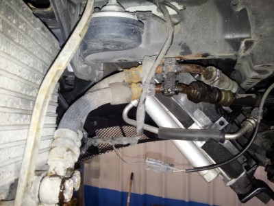

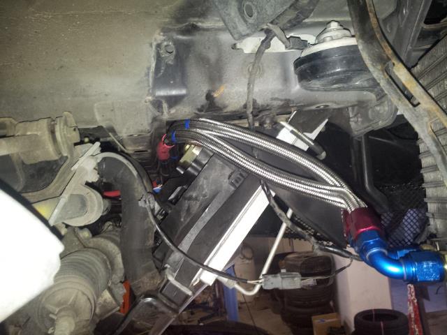

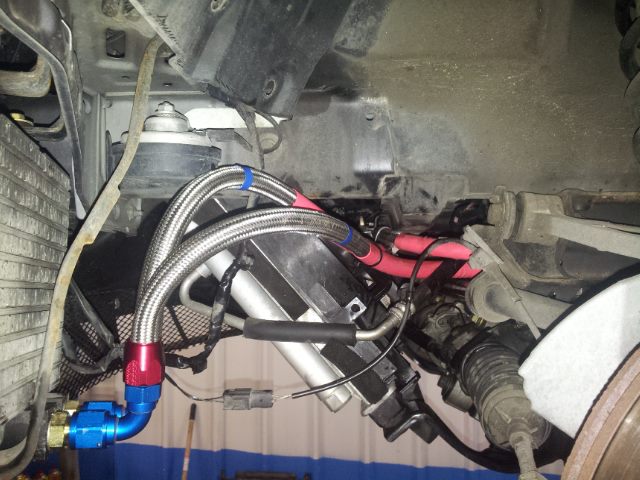

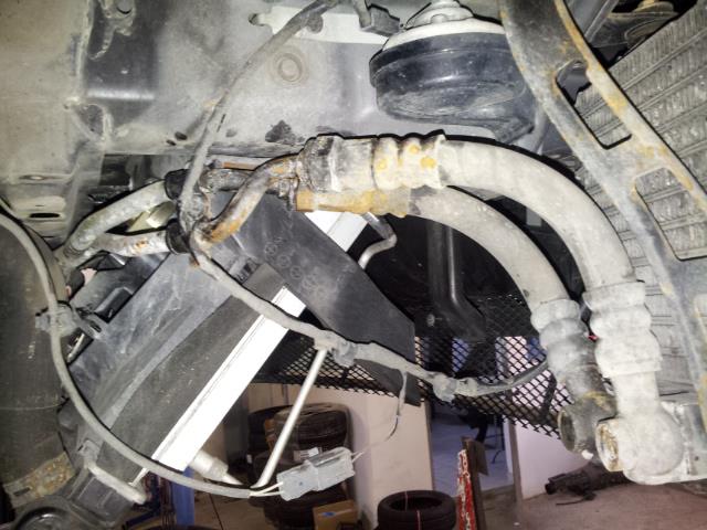

Voici les news !
Les durites sont en place, le montage a été long et laborieux, il y a pas mal de choses a demonté ( toute la clim, la pipe d'admission, l'allumage et j'en passe...).
Il y a quelques photos avant/ après !

Je pensais que c'était moins galère à mettre par contre :hum:
Re: [Edit] Fuite d'huile sur connecteur durite [RB à la mais
Avec les outils adéquate, il faut une bonne journée ! :oups:
