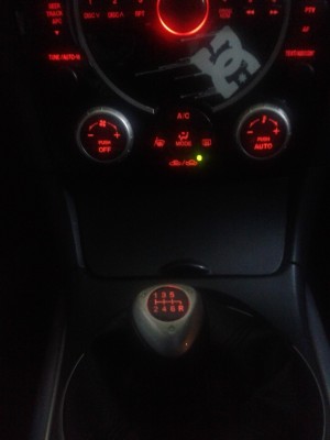

Petit d'étail, j'ai testé ce jour l'installation. Le fil est trop juste pour le brancher sur la lumière du cendrier. Par contre, bonne longueur pour les boutons de sièges chauffants. Juste une question, c'est quels fils sur les boutons qui alimentent la lumière ???
Voici la procédure pour installer le pommeau lumineux.
  • Démonter le panneau supérieur supportant les boutons de sièges chauffants où viendra se greffer notre alimentation.
  • Souder les deux fils sur le connecteur du bouton du siège chauffant coté conducteur.
  • Passer à son tour le petit connecteur du levier dans le soufflet de cuir du levier de vitesse.
  • Visser le pommeau jusqu'à ce que son serrage final vous convienne. En le visant, assurez vous que le petit connecteur ne s'enroule pas autour de levier pour éviter tout les risque d'arrachement.
  • Brancher le connecteur du pommeau avec celui qui a était relié au bouton du siège.
  • Tester votre installation en allumant vos feux.
  • Remonter le panneau supérieur supportant le souffle de levier ainsi que les deux boutons des sièges chauffants.
Enjoy !

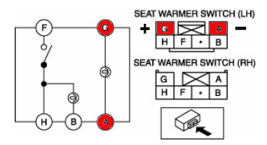

hello
La borne G à relier au + et la Borne A au moins du pommeau
