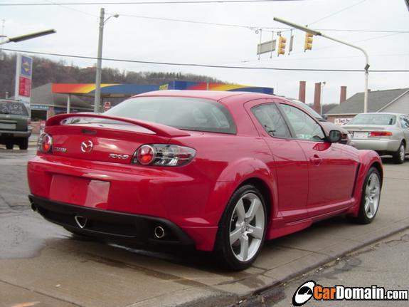

celui ci

Alors , j'avais demandé a quelqu'un et il m'a dit que si tu enleves le petit aileron d'origine il y a 4ou 5 trous et aussi quelques traces! :oups: :oups:
Mais si tu trouves un bon carrossier , peut etre il te peut monter le nouveau aileron sans enlever l'outre petit...il coupe un peu dans les coins et il va le fixer sur la partie qu'il va couper ;)
Mais aprés tu vas avoir 2 étages ...comme l'aileron mazdaSpeed...et perso j'aime bien avoir et regarder avec les 2 petits étages ;)

j'adore celui-là, très discret...

il coute combien d'ailleurs ? tout compris évidemment (pose, peinture...)

C'est exactement celui que je cherchais ... mais je pense qu'il y a trop de boulot pour le mettre en place comme explique MISTER_PORTUGAL (trous, peinture sur coffre)

Il coute 300$ mais il vien déjà a la couleur de ta voiture :yeah:
Après il faut mettre les frais de port et la pose ;)

Rien est compliqué :D :D
Si tu enleves pas le petit aileron d'origine tu as pas besoin de faire la peinture sur le coffre ;)
C'est juste une question de connaitre un bon carrossier ;)
Mais si le carrossier arrive pas a monter le nouveaux aileron sans enlever le tout petit aileron d'origine , vous pouvez profiter une fois qu'il va toucher sur le coffre pour enlever les logos aussi :love:
C'est pas cher faire une peinture sur le cofre ;)

purée je pensais pas que c'etait si compliqué.....
Deux niveaux ca va pas etre tres jolie non ?
Mieux vaut reboucher les troues chez un carrosier c plus propre.
Et moi qui pensais faire cela tout seul au début :oups:

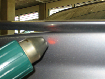

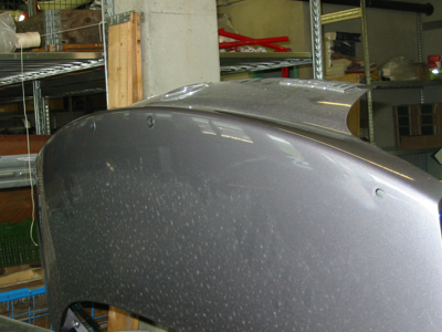

Il y a 3 ou 4 trous en enlevant le petit becquet d'origine sur le coffre ! Pensez à bien les reboucher avant le poser un autre aileron.
Je l'ai enlevé simplement en le chauffant avec un gros fun de carrossier. Après, faut nettoyer car il y a toujours un peu de colle qui reste.
Pour l'installation d'un autre aileron - genre Mazdaspeed - il y aura certainement aussi des trous à faire sur le coffre. Rien de bien compliqué, faut juste prendre les bonnes mesures avant de se lancer. C'est tout. ;)
Voir les photos ci-dessous. (désolé pour la qualité)[/img]

Attention à la peinture quand même ;)
