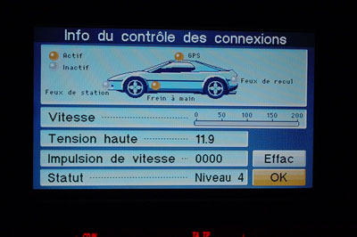

Dans un des Menus cachés du GPS, il y a "Check connections". une image de voiture de profile apparait et on peut voir si le frein a main est actif, les veilleuses ou la marche arrière. Ca laisse soupconner que la marche arrière est un contrôle pour une entrée externe type caméra de recul et la frein à main + veilleuses pour lire des DVD à l'arrêt.... non ? Sinon je vois pas trop l'intérêt de ces infos pour le GPS :??:

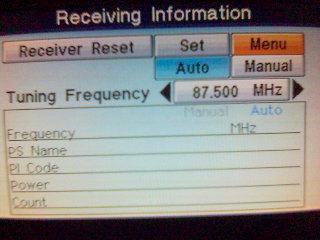

  • J'ai testé : signal du GPS, du frein a main et de la marche arrière sont fonctionels. Le seul que je n'ai pas réussi à faire fonctionner est "feux de stationnement"... (Voir photos ci-dessous, Merci à Toons94)

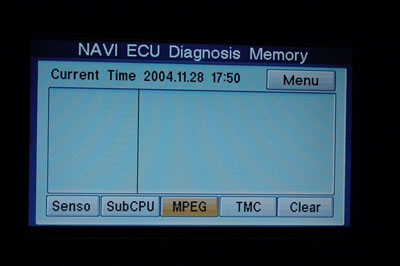

Oui il y a une option Panasonic MPEG2 pour lire les DVD mais elle n'est pas dans nos équipements. Je ne sait pas si elle peut s'ajouter
  • Dans un autre menu caché, il y a un sous-menu MPEG... pas eu encore le temps de regarder + en détails

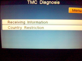

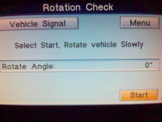

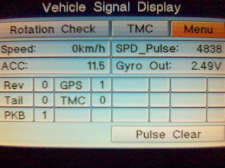

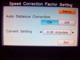

Voici quelques photos des menus cachés du GPS
