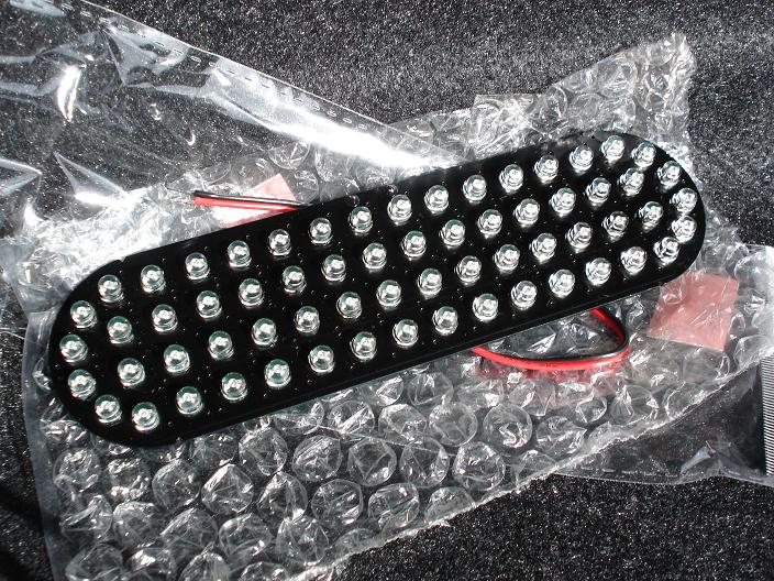

Sa y ait je l'ai commander (ya de sa une semaine) et je l'ai reçu aujourd'hui!!
Je n'ai pas pu résiter a l'envie de le monter tou de suite :D

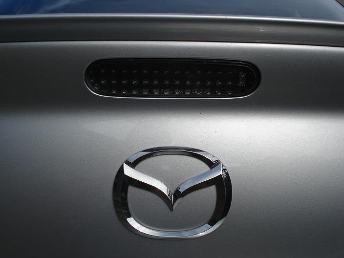

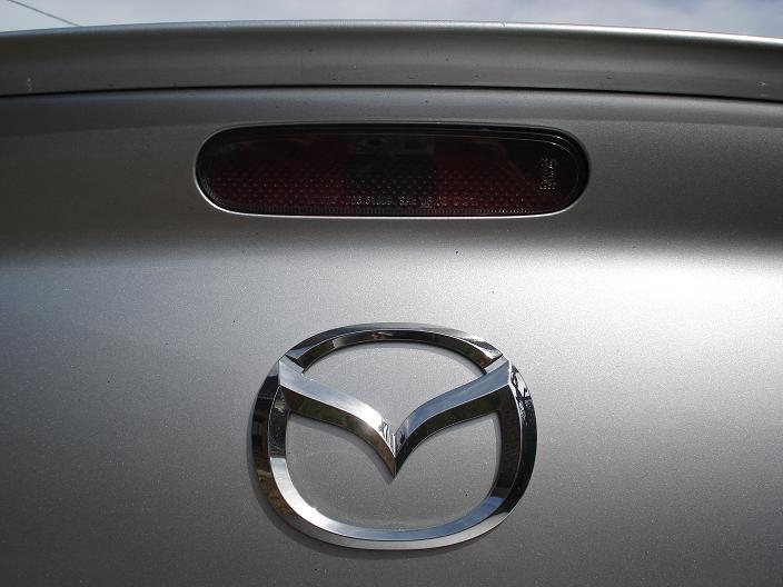

Voila a quoi sa ressemblais avant...
Nouveau feu 64 LED
Nouveau feu 64 LED
image 1.jpg (148.79 Kio) Consulté 3067 fois
Avant avec apoule conventionnelle
image 2 avant.jpg (54.58 Kio) Consulté 3067 fois

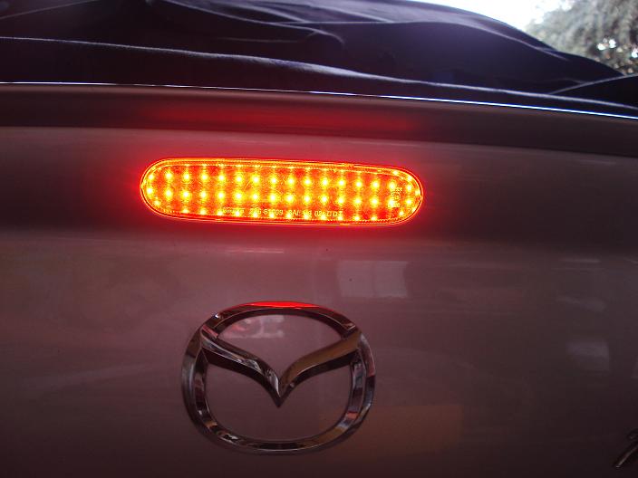

Et maintenant :cool:
image 3 maintenant.jpg (49.93 Kio) Consulté 3066 fois

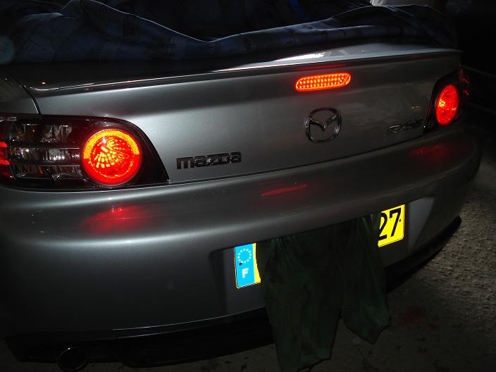

Encore plus beau dans l'obscurité :D
image 4.jpg (52.21 Kio) Consulté 3065 fois
Et sa éclaire plus qu'avant :)
image 5.jpg (48.05 Kio) Consulté 3064 fois
:oh: superbe! tu as des ampoules a led aussi dans les feux de possition?? :??:

Oui oui oui. J'ai changer toutes les ampoules conventionnelles j'ai juste garder comme tou le monde les 6 ampoules de clignotant (sinon sa fait péter les plombs a la centrale de clignotage).
Et j'ai garder l'ampoule de l'anti-brouillard arrière. Sinon tou le reste c'est que des LED (comme tu peu le voir sur la photo).
J'avais peur au début que sa déconnecte l'ABS et l'ESP mais aucun problème de se coter là.
Je suis aller faire un tour avec ma belle une fois mon 3em feu LED monter et ya aucun souci, elle freine comme avant et le voyant d'ABS s'allume comme avant.
Je pense que du fait qu'il ya 64 LED sur se feu sa consomme la même tension qu'une ampoule conventionnelle.
En tous cas maintenant c'est la classe :cool: :D

As tu les côtes du support des LEDs ? Est-il rigide ou un peu flexible ? Je voudrais le fabriquer moi-même pour pouvoir mettre plus de LEDs (le double si je peux) ;) ;)
Les LEDs sont de quelle dimension 3 ou 5 mm ? Connais-tu la puissance des LEDs ?
Merci pour les renseignements :salut: :salut:

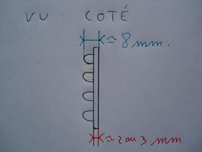

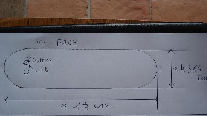

Alors je vien de regarder brièvement et voici se que j'ai pu relever:
  • La largeur de la platine noir est d'environ 17 cm
  • Les LED fon 5 mm
  • La hauteur de la platine fait 4,364 cm (mesurer au PAC)
  • La profondeur avec les LED fait environ 8mm (cf photo vu de coté schéma 2 plus ba ;) )
  • La profondeur sans les LED fait environ 2 a 3 mm
Pour ce qui est de la platine avec les LED l'ensemble et rigide (attention lors du montage a ne pas la casser).
Pour la puissance je ne sai pas du tou :??: mais en tou cas sa consomme comme une ampoule conventionnelle car ya aucun pb avec l'ABS et l'ESP.
Les photos du schéma fait a main levé en attendant le DIY :D
Des dessins valent mieux qu'un long discour :)
Vu de face
Vu de face
Schéma feu LED 1.jpg (42.32 Kio) Consulté 2970 fois
Vu de coté
Vu de coté
Schéma feu LED 2.jpg (45.76 Kio) Consulté 2970 fois

4,364 cm :??:
Ou tu trouve cette règle toi :D :D
il fait de la découpe au laser. :D
4,364 cm :??:
au pied a coulisse de competition!!! :cool:
4,364 cm :??:
Mesurer au PAC= Pied A Coulisse ou comme dit FRED pied a coulisse de competition :D
