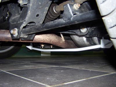

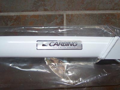

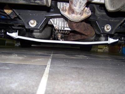

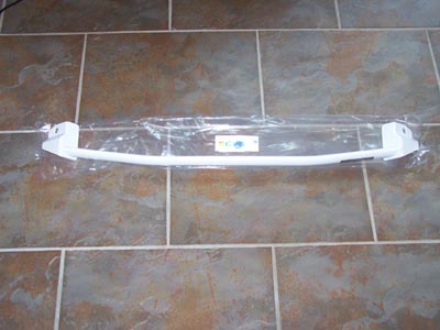

:salut: nouvelle pièce barre anti rapprochement arrière de dessous Carbing (REAR LOWER ARM BAR ) soudure nickel finition au top dommage quelle va dessous :D
un peu chiant a monter faut compter une heure avec un pont .
premier essai je suis vraiment impressionné par l'amélioration de la tenue de route dans les courbes très rapides, rond point etc :oh: :yeah: , c'est vraiment utile quand on a une suspension rabaissé . j'avais installé une barre anti rapprochement arrière (dans le coffre) il y a quelques temps , j'avais un peu senti le changement mais la on le sent direct l'amélioration :love:
