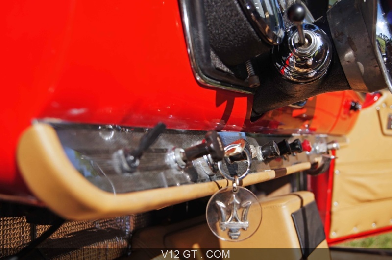

ce qui est le plus beau, c'est que ce truc existait il y a 30 ans... et que ça revient à la mode avec la p'tite option clavier digital "Onagaysét" ^^
:siffler: :siffler:
http://ap-collection.votreboutiquepro.f ... cts_id/217
:siffler: :siffler:
Pourtant, je ne suis pas le dernier pour les modifs à la con, mais là ... je vois carrément pas l’intérêt (à moins de vouloir avoir des emmerdes quand le "débloqueur" électrique va merder ^^)

Je suis de la génération électronique (30 ans) mais force est de constater RIEN n'est plus fiable que le mécanique...
Après, rien de t’empêche de foutre des interrupteurs pour les phares, les essuis-glace, la clim..etc...
Ca fera une bonne tête de voiture année Fifty ^^
P.S : oui, j'ai pris une Maserati 3500GT Spyder pour cet exemple là ^^ histoire de trancher avec la DAF
Bref, chacun ses gouts, mais si c'est pour rajouter une source d'emmerde, très peu pour moi :ange:

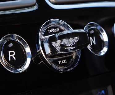

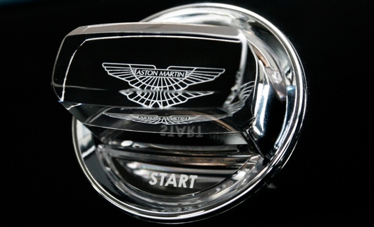

La classe absolu serait de pouvoir faire comme ASTON MARTIN, où il suffit de mettre sa "clé", enfin sa ressemble plus à un cristal dans la console centrale,
et d'appuyer sur le bouton magique....
Il n'est pas possible de récupérer un ensemble complet, clé, transpondeur et tout le reste sur une voiture épave????
