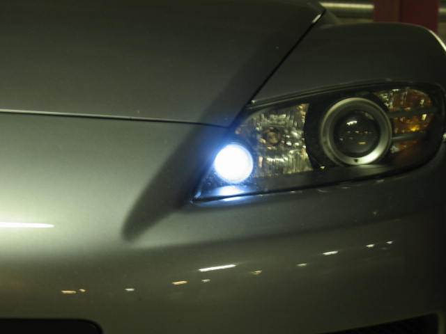

Détail : phare avec led blanche
cosmos
Messages : 818
Localisation : Lausanne
Message par cosmos »
La led se trouve sur la droite ...

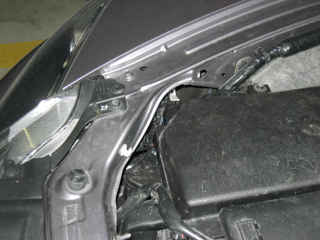

Voilà où il faut passé les mains (de nain ... :D )

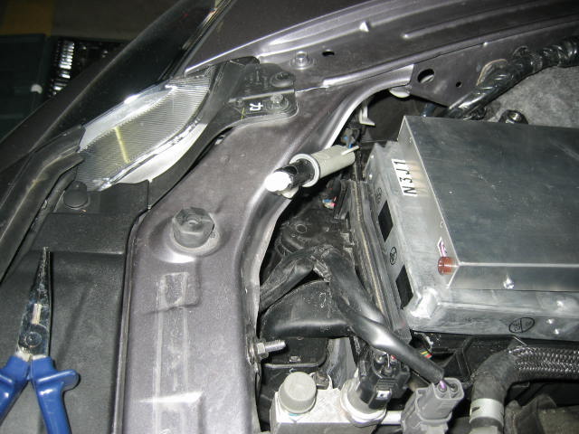

Pour ma part, j'ai dû ôter le cache de l'ECU; J'ai pas vraiment des petits doigts ...

dis moi tu as fais comment pour retirer le cache? c'est juste un cache ou faut s'amuser aussi à débrancher des trucs ?
pour ma part j'ai vu dans la notice que pour remplacer les ampoules faut passer par derrière du côté du pneu :??:
cosmos
Messages : 818
Il y a 3 boulons à dévisser et le serre câbles qui est clippé à l'avant (prendre une pince fine,comme sur la photo précédente, et pincer dessous tout en tirant vers le haut). Il faut aussi faire attention à dégager les 2 clips du cache qui se trouvent du côté de la roue.
J'ai d'abord essayé d'atteindre l'ampoule en passant par le côté du pneu, mais c'est pas évidant non plus :??: :(

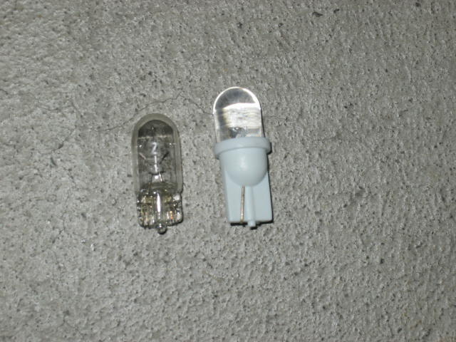

Voilà la référence.
C'est distribué par Sumex (http://www.sumex.com)
En fait, quand je suis allé les acheter, j'ai juste demandé des ampoules LED pour les feux de position ;)

Heuu, :??: si tu regardes ma première référence (http://ap-tuning.ch), c'est en Suisse :oh:
En fait, je les ai achetées à 3 km de chez moi :cool: Je les ai d'ailleurs payées plus cher (Sfr. 19.-) que sur la référence que je vous ai trouvée à Yverdon (Suisse)

Merci pour la référence : autre question : pour avoir un éclairage bleuté (genre qui s'harmonise avec les xénons) est-ce que les leds blanche suffisent ou le bleu est recommandé ?
Je pose la question car je vois les photos mais j'aimerais etre sur que ca donne comme sur lesdites photo :D
