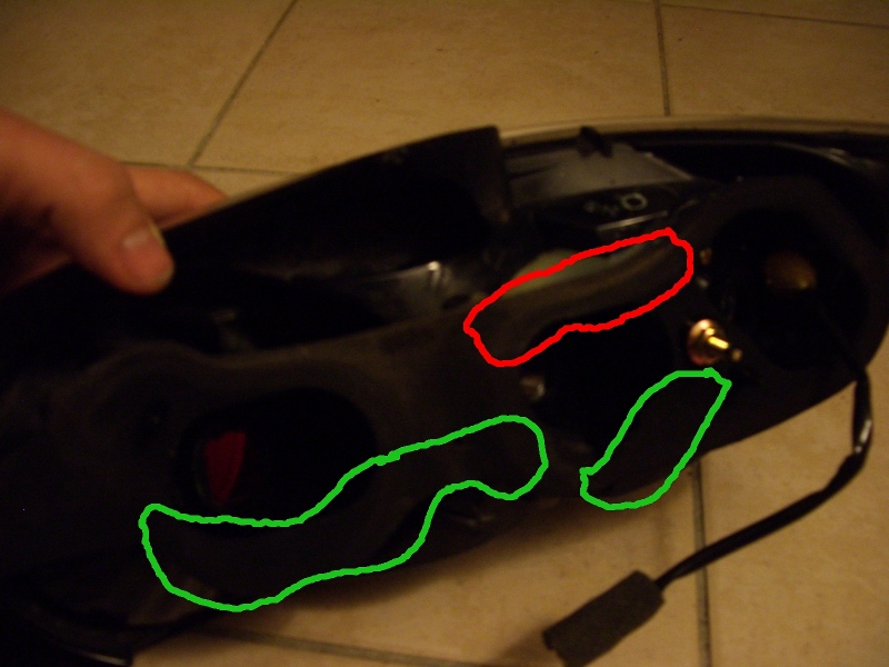

Message par nico.inc »
Houlala... en effet quelques photos s'imposent.
Tout d'abord pour démonter les blocs optiques arrières suivez la procédure Mazda décrite dans les manuels d'atelier.
Ensuite observez bien le plan de joint, il renseigne sur le lieu d'infiltration. On voit que le joint a vieilli au dessus (zone rouge de la photo, oui j'ai un appareil de merde sans mode macro). Comme par hasard c'est pile a cette endroit que passe l'écoulement du coffre... Et en plus, il y a comme une cuvette derriere qu'il va falloir boucher pour éviter que l'eau stagne.

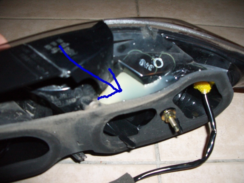

Du coup on bouche cette cuvette avec un grand coup de pistocolle en faisant un jolie plan d'écoulement... (fleche bleue sur la photo magnifique ci après)
On oublie pas de graisser les joints, et Zou !
192ch, betterave powered
