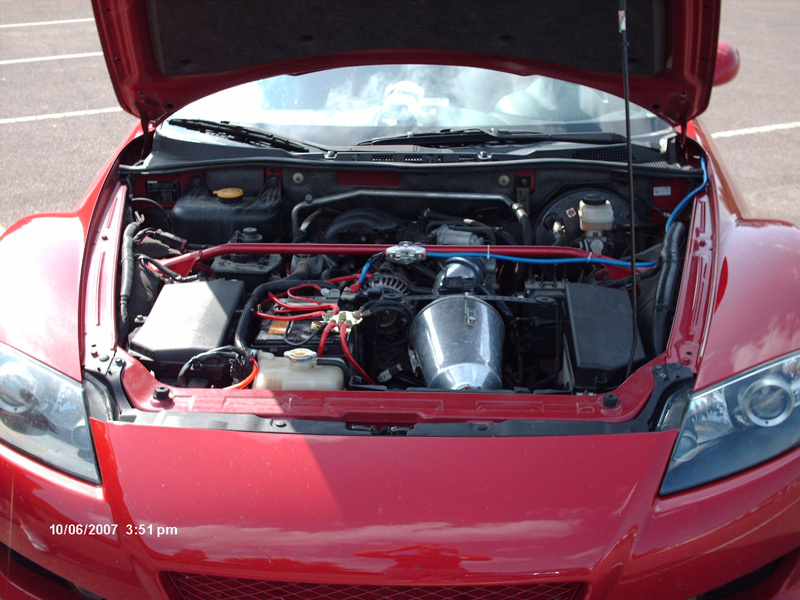

c'est un "twister" de chez green avec une gaine pour forcer l'admission?
et elle est relié ou cette gaine, au vfad ou directement
au bouclier et tu contourne le vfad?
je suppose qu'a haut régime c'est top mais a bas régime?
moi je suit plus sur le hks quand même.
Avec une admission plus courte il peu y avoir des problèmes a bas régime même sur une 192 ? (sans VFAD) :??:
ben moi jai aucun pb
Tu n'as pas une photo de l'installation d'origine ? C'est baleze ton truc !

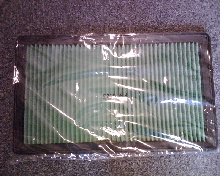

Pour moi ce ne sera qu'un simple filtre de remplacement
Green que je viens juste de recevoir.
Mais je me ferai peu être un conduit d'air frais comme nounou
ça à l'air relativement simple à mettre en oeuvre ;)
Ce que je ne sais pas encore c'est si il faut le 'graisser' avant la première utilisation :??:
J'attends avec impatience ton retour d'info sur ce filtre ... ;)
Sinon pour ce qui es du conduit de nounou, photo ?? :??:
nounou velocity
Messages : 512
Localisation : auxerre
Message par nounou velocity »
Je n ai pas de meileures photos que celles ci...
Sinon l installation est exactement la meme que brice... sauf que comme ma plaque est rabaissée tout en bas, j ai enlevé une partie de la grille centrale de la calandre(c ' était un cache en plastique)
Sinon la prise d air est forcée autour du filtre grace au cone en alu....
Franchement ca gueule plus que le greddy.....

oh fait aucun soucis a bas ou haut régime .... que du bonheur :salut:

fullplaisir
Messages : 1129
Message par fullplaisir »
Filtre à air Green installé
le ralenti est toujours aussi stable
le bruit d'aspiration peu être un peu plus présent (léger)
aucun gain significatif sur ma 192
Les montées en regime me semblent un peu plus linéaires
Mon filtre d'origine n'était cependant pas sale, juste légérement gris et n'avais que 15000km
Mon but c'est simplement de pouvoir le nettoyer sans avoir à racheter
le consommable et là le contrat est rempli ;)
Merci bien pour ce retour d'info :merci: :salut:
