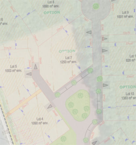

Concernant mon terrain de Courgent ça commence à sentir mauvais pas de news du lotisseur et la date de livraison du terrain viabilisé approche à grands pas (31/12/15). :redcard:
Il va falloir trouver une solution de replis et reprendre tout à zéro...
Le lotisseur devait voir le Notaire jeudi dernier et me contacter après pour me donner la nouvelle date. Ca fait une semaine et toujours pas de news... :'( :redcard:
Si vous connaissez un terrain dispo dans votre coin de l'IDF Ouest d'une surface de 1000+ m2 faites moi signe.
Je cherche un nouveau terrain avec possibilité de mettre une maison+garage de 190m2 au sol, façade rue orientée Nord ou Nord-Est, façade jardin Sud ou Sud-Ouest, largeur de la zone de construction environ 15m x 10 environ + garage de 7m x 7,5m. Question prix, le terrain actuel que j'ai réservé est vendu à 128000€ pour 1250m2 si c'est mieux placé niveau prix je prends mais je ne veut pas dépasser ce prix là.
Ci-joint un exemple d'implantation de maison sur le terrain (lot 7), la zone hachurée délimite la zone de construction et c'est sur cette zone qu'il faut que je pose la maison et le garage.
Ca veut dire qu'il faut que je trouve un terrain assez large (environ 30m) pour pouvoir remettre la maison que j'ai prévu, sinon il faut tout recommencer. :'(
