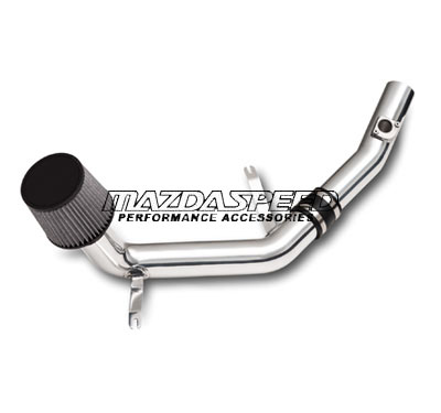

    *à ce propos ce truc MazdaSpeed se branche en amont de la boite à air d'origine qui est remplacée par une espèce de tubulure comme j'ai vu à Folembray??? :hum:. Quelqu'un peut-il me montrer un DIY de ce montage ???.

pour l'admission aem, elle remplace bien la boite a air, mais demande quand meme un gros entretien, mais bon gain a la clé.
mais en toute honeteté, garde la boite a air d'origine, et monte un ram air et un filtre air plus permissif, sinon une racing beat.
pour la reprog, si tu achete le pro tuner, tu peut garder ton catalyseur, a ce moemnt la la reporg sera plus soft.
par contre si decata, on peut aller un peu plus loin et bon gain de couple et de peche.
voila ce n'est que mon avis, mais l'aem est une trés bonne admission, mais ça demande vraiment du boulot.
a plus :salut:
+8, et pour rester discret, je préconise aussi la boite à air d'origine, mais simplement décloisonnée (tu l'ouvre, tu enlève deux cloisons à la con en plastique en 2 secondes, merci JMI pour m'avoir montré comment faire en 2 minutes chrono !),
ensuite tu y greffe le Ram Air racing beat qui prendra de l'air en frontale, solution plus discrète, moins bruyante et plus discrète que l'admi Mazdaspeed (et moins chère aussi !!).

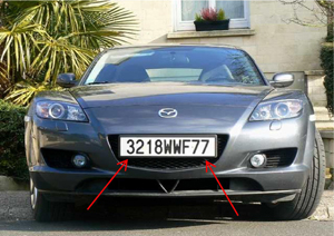

ok, merci à tous, et dernière question, déjà poséeImage, mais j'aurais ma synthèse ici : En laissant la plaque d'immatriculation à sa place d'origine ( oh qu'elle est grande !! :hum: ) l'admission se fait correctement avec le kit fourni sachant que les prises d'air au niveau de la bouche semblent se faire aux coins inféro-externes de la plaque je crois (cf.flèches rouges, j'ai cru lire que certains positionnaient ce kit plus bas : je ne sais plus pourquoi ?)
