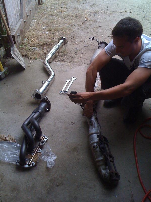

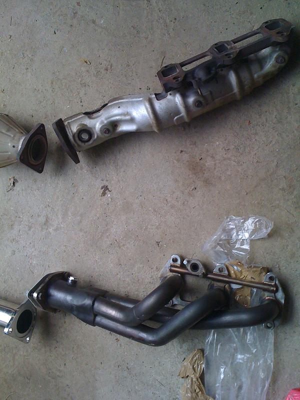

bon après 3h en prenant bien son temps pour monter le collecteur et le décata., j'ai deux ptites précisions a apporter et j'aimerais savoir si il en est de mm pour vous.
a savoir que la liaison collecteur (ssauto) et décata fuit bcoup... a ce qui parait de la pate d'échappement suffit mais tout de mm on aurait pu espérer un peu plus d'étanchéité! me manque t-il un joint? j'ai eu le joint triangulaire (qui ne sert a rien vu comment est fait le collecteur) et j'ai aussi une bague (sorte de bride) on va dire que celle ci fait déjà plus l'étanchéité.
deuxième remarque: le collecteur touche mais sa c'est pas nouveau donc j'ai du mettre un boulon de cardan en guise d'entretoise avec en seul place la vis de 19 car les deux 17 étant trop courte.
a voir si je peux trouver des vis plus longues dans ce cas je vous en ferais part sinon je passe directement a du autoexe :D
pensez vous que cela peut déformer le châssis de rouler sans la grosse barre anti rapprochement de devant ? ( perso je pense qe non )

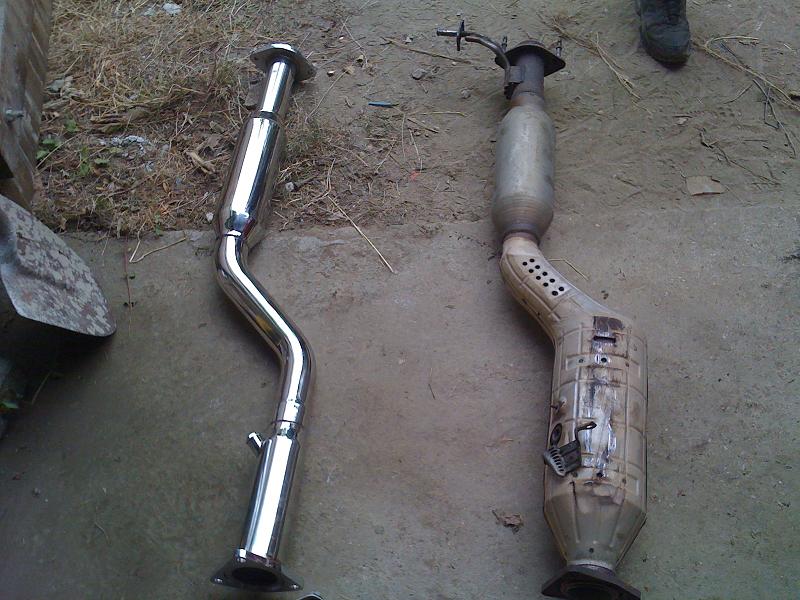

sinon pas de voyant et grosse amélioration des perf entre 3000 et 4000tr c'est remarquable! de plus on gagne environ 10kg entre le collecteur et le décata stock.
photo comparative :
:love: pinaise qu'il est bô ce decata.... :cool:

Pour le renfort... Met le mais avec cales (ou rondelle large dans mon cas) c'est un renfort important.

oui je veux bien mais je pense que les vis ne sont pas du tout assez longue donc en premier lieu je pense essayer de trouver des vis bien plus longue le seul pb est le pas qui n'est pas standard si je ne m'abuse et ma qualité d'acier qui est du 10 et donc pr trouver sa je n'ai pas d'adresse....

Sur la mienne ce n'est calé que de 5 mm est les vis sont assez longues.
TIZIANO : merci pour ton retour d'information, je vais en faire part à SSAC et leur demander si ils peuvent trouver un joint ou une bride mieux adaptée afin d'améliorer l'étanchéité entre le collecteur et le décata.
