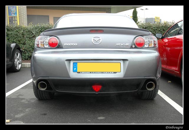

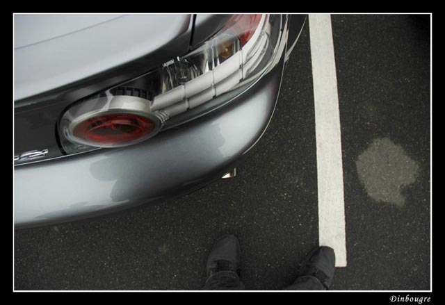

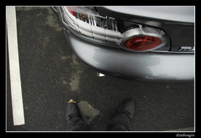

bon dommage, c'est un peu décallé aussi
sur les photos on le voit que très peu mais à mon goût en vrai on le voit, c'est pas aussi visible que chez leo mais il est pas aligné de la même maniere des 2 côtés. Peut être pcq le pare choc n'a pas été remis correctement (un léger décalage de rien du tout)

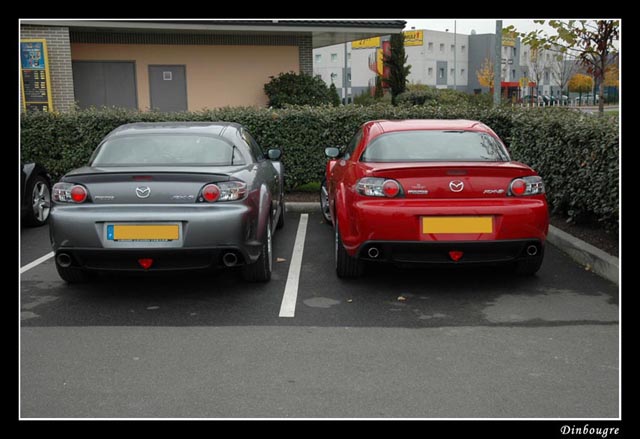

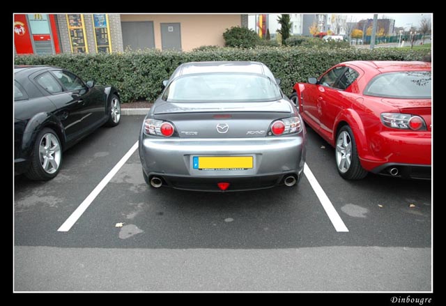

des photos pour le plaisir.
pour comparer le hymee et celui d'origine

C'est qui la rouge???

Est-ce que le fait de jouer sur les "caoutchoucs" peut avoir ce genre de résultat?
(Trop sorti ou décalé?)
En en parlant ce matin, mon garagiste ne voyait pas trop comment corriger, car d'aprés lui si on enfonce plus l'intermédiaire, les pattes de fixation du Cat-Back ne vont plus tomber en face!
Et si on tire trop sur ces fameux caoutchoucs ils risquent de trop forcer, et de casser...
A moins qu'effectivement cet intermédiaire ai un sens de montage??? :hum:
Mystère! :oups:

la rouge c'est celle de RX8

pour ce qui ai de l'alignement faut dire que meme celui d'origine ressort plus d'un côte,j'avais remarquer ca sur celle d'un copain avec une rouge :??:
rotaryengine a écrit :
les photos sont :love:
Tout à fait correct RE! Et puis l'angle de plongée est-il exactement le même sur les 2 photos (G et D)? Pas si sûr.
@ Leo,
Je répète de nouveau, c'est pas l'intermédiaire qu'il faut regarder, mais le court adaptateur Hymee (avec 2 boulons du côté catback). Est-il à l'endroit? Demande à ton garagiste de le désolidariser du catback hymee (les 2 boulons) et de laisser gentillement le catback Hymee pendre sur ses silentblocs. Il se mettra alors en place et le fait que l'adaptateur est mis à l'envers sera flagrant. N'hésite pas à me passer un coup de fil depuis le garage s'ils n'ont pas l'air de comprendre!
