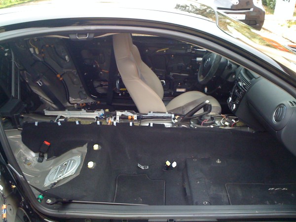

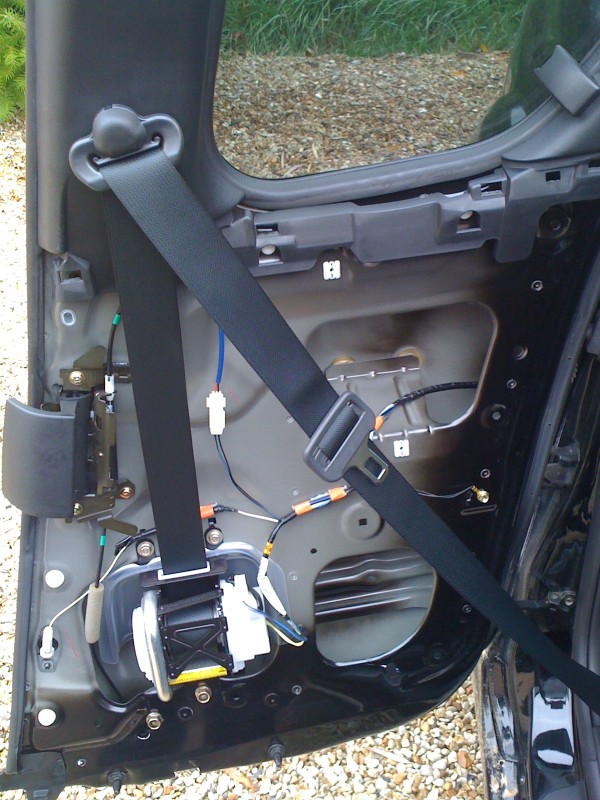

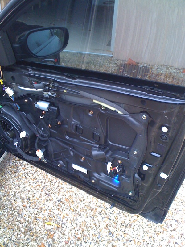

Bon, il a tout dit....en 2h avec un cruciforme (10 vis environ pour la console centrale, 3 sur les panneaux de porte avant et arrière (donc 12 au total), une clé à pipe de 12 pour les dossiers de sièges arrière (4 vis en tout, tsar remercie encore l'une d'elle) et une clé à pipe de 14 pour le siège avant...
Un vrai lego cette voiture.
Maintenant place aux photos...

voici ce que donnent les différents éléments que j'ai retiré :
  • siège passager (cuir/alcantara) : 16,6kg (pèse-personne)
  • console centrale sans trappe à ski : 4k (balance de cuisine)
  • panneau de passage de roue arrière : 0,8kg
  • panneau de porte arrière : 1,4kg
  • panneau de porte avant : 2,9kg
  • dossier arrière : 3,1 kg
  • assise arrière : 2,3 kg
Il manque la trappe à ski (en peinture chez le carrossier) et le poids du siège conducteur (je le pèserai quand je l'aurai enlevé).
A dépouiller la 8 en retirant les sièges arrières et la console centrale, on gagne environ 25kg.
En virant le goudron, on peut gagner 15 kg selon bartste.
En changeant les sièges on peut encore gagner 25kg sur les deux sièges.
Soit 65kg à gagner....
Après si on veut gagner plus, il faut...aligner les billets...

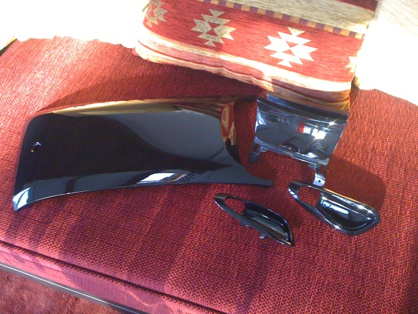

j'ai pu récupérer ce matin les qq pièces qui étaient en peinture.
Je vous joints une photo....

C'est bon craquage demontage de tte ces pieces direction peinture xd :D !!!!
Les pieces on ete lisé avant la peinture brillante ou c'est peint directe dessus ? :??:
Merci.
J'ai pas tout pigé à ce que tu as dit, mais c'est :
  • ponçage
  • aprèt
  • ponçage
  • peinture
  • vernis....
