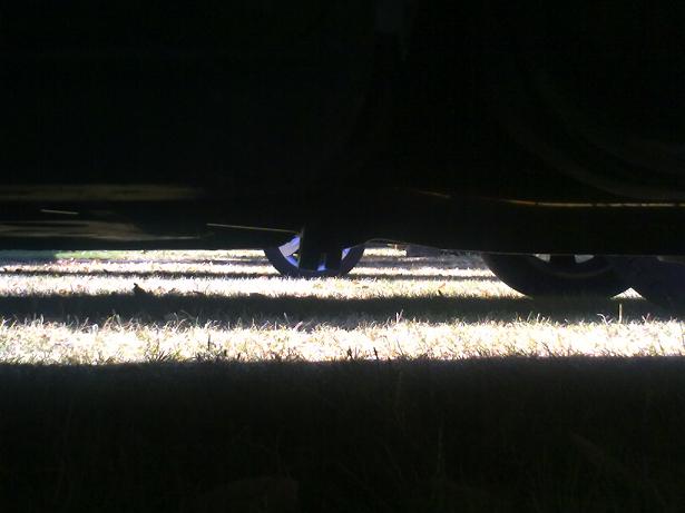

Bon çela fait 2 jours que je n'ai plus le voyant d'allumé... je croise les doigts
Par contre j'ai remarqué que mon decata-cata ne sont pas tout a fait bien collé.
Est ce que une mauvaise jonction à cet endroit pourrait déclenché ce voyant?

oliv78 a écrit :
yopla :salut:
Je me souviens plus mais y'avait un soucis de joint à ce niveau non?
T'aurais une photo qu'on se rende compte?

et voila le rendu
la photo est un peu sombre mais je l'ai prise avec mon téléphone portable :D
sur ta photo c'est la jonction décata / intermédiaire d'échappement et ça me parait normal vu que c'est une fixation à ressort.
si tu avais une fuite tu l'entendrais, ça serait flagrant aussi.

oliv78 a écrit :
ok ca me rassure alors.... :)
Néanmoins je sais qu'ils ne m'ont pas remis les ressorts lors de l'installation...
C'est comme sur la mienne, le décata te fais plonger légèrement le la ligne sur la fin...
Ils ont remonté toutes les traverses ?
Je me demande si ce n'est pas aussi le collecteur qui oriente ma ligne contre le bas... Je semble être le seul a ne pas pouvoir remonter ma seconde petite traverses arrière...
