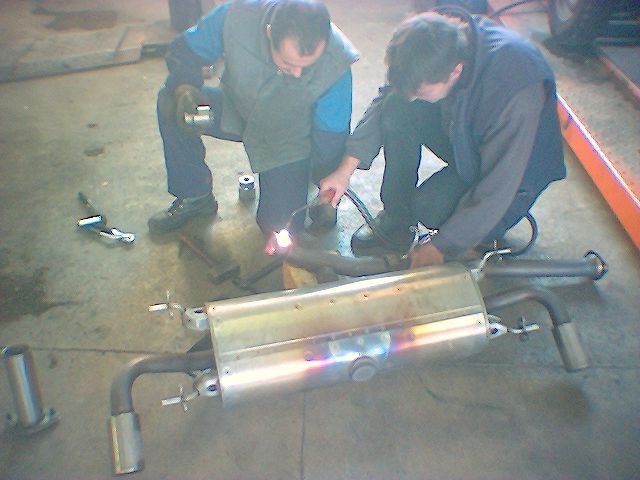

On a commencé le montage... et effectivement, bien qu'étant moi même pas mal bricolo, le démontage n'est pas aisé.
Le silencieux d'origine est fixé avec une bride et lorsque l'échappement monte en température, le métal se déforme et il se crée une sorte de gorge sous la bride. Il faut alors chauffer le métal à rouge pour le refaire "cylindrique" afin d'emboiter correctement le bout de tube inox fourni avec l'hymee.
Enfin, le mien est en place, on doit juste "jouer" un peu sur les brides cet'aprèm pour bien l'aligner.
(skuzez pour la qualité de la photo, c'était avec mon phone)
Merci pour la photo Gaz.
Ils ont eut exactement le même soucis avec le mien ( le "reformage" à chaud).
Gaz
Messages : 393
Message par Gaz »
Le seul moyen d'éviter cela serait de fournir le bout de tube qu'il tient dans la main (liaison entre catalyseur et silencieux) en inox avec le Catback ....... Rasp si tu m'entends :D
Salut à tous,
Je viens de lire les quelques derniers posts et peux commenter comme suit :
  • Le chauffage au rouge et reformage fait partie de la procédure normale de placement de l'Hymee. Donc pas de panique, il n'y a rien de bizarre à ce qui est arrivé.
  • Avec du recul, je constate que les spécialistes ès échappements s'en tirent généralement mieux que les autres pour le placement dans la mesure où ils sont habitués à ce type de travail lourd qui sort de la routine des "remplaceurs de pièces". Ils remplacent en effet très souvent des pots tous rouillés et avec 200.000 km dans les dents.
  • Pour ceux qui veulent un solution démontable facilement ou pour installer soit-même, l'intermediate pipe est disponible chez Mazda à 137 Eur.
  • NEANMOINS, j'ai déjà transmis vos remarques (et les miennes ;) ) à Hymee et vous tiendrai au courant de sa réponse.
