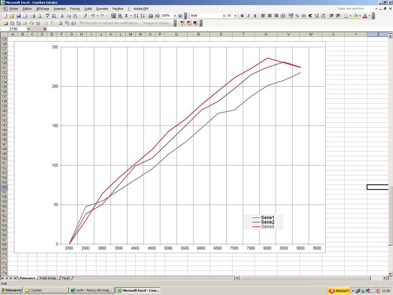

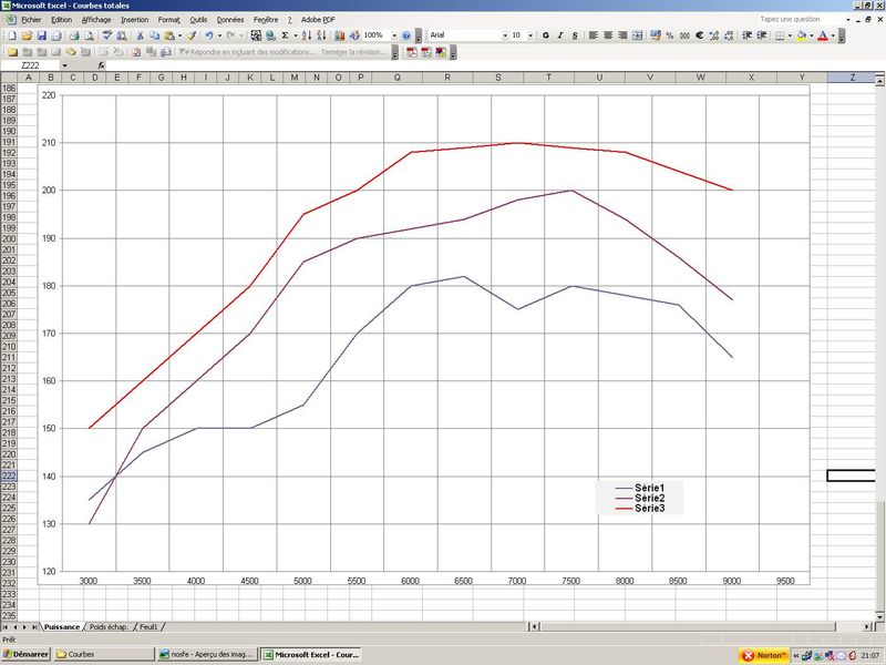

bin je vient de recevoir les courbe de puissance et couple de nosferatu...
quand je dit que la v8 elle marche c'est pas du pipo..
a noté que ce sont tois courbe
stock, decata et puis couple decata reprog...
je laisse nosferatu expliqué, mais je suis content du resultat.
au fait ça donne quoi en pmax et en couple.
la puissance progresse partout...pas mauvais le mimi sur le coup

le couple , comment dire qui a prit une gifle...la belle gifle
Courbes couple stock-décat-jmi.JPG (74.79 Kio) Consulté 2462 fois
ah ben voilà, rapide le Jmi :D
d'aussi belles courbes, sans les travailler sur banc, franchement, le JMI, c'est un as :cool: :clap: .
faut arriver à continuer à optimiser en haut , au moins de 8000 à 9000 et ça serait juste parfait :love: .

Disons que je pense que les courbes sont assez parlantes d'elles même.
Je ferai des commentaires avec les valeurs (ce week, un peu stress, des colis de tous les côtés qui arrivent là :D ), mais finalement on retrouve tout sur les graphiques!
Faut surtout se dire que le gain de la courbe de couple se ressent drôlement bien IRL :oh:
Je crois que Nasp disait avoir gagné un rapport, je confirme c'est plus ou moins pareil pour moi actuellement.
Et pour les modifs perf, avec ce résultat, c'est un décat, un décloisement et la reprog V8 de Jmi (merci et bravo au passage, j'imagine que ce n'est pas donné à tout le monde d'arriver à un résultat pareil sans banc :clap: )

Je vais la refaire sous excel, j'ai mis les valeurs inter (3'500;etc..) un moyenne, donc pas tout à fait représentatif, c'était juste le truc d'avoir quelque chose à montrer!

juste pour info a la vue du graph, a 8000 tour il y a prêt de 30 cv d'écart entre une stock et la v8...comment ça je suis content... :D
et au niveau couple :
le couple maxi de la stock est obtenue...2000 tour plus tot, et il y a plus de 3 m/kg d'ecart a 7000 tr minute...un tracteur

Très très belles courbes, Bravo Jean-mimi pour le coup!
Un gain de près de 30Nm sur l'origine c'est tres bien. et un beau lissage, ce qui est tres important pour le ressenti.
a plus :salut:
Merci pour les infos!
30cv de plus, tu m'étonnes que tu les ressentes! ça fait 12% de plus que l'origine... et niveau couple c'est encore plus impressionnant en effet, le couple maxi de l'origine qui est a 6500 sur la courbe de Nosfe, est à 4500 sur la courbe reprog... Autant dire que niveau disponibilité, c'est le jour et la nuit!

Perso je trouve que la 8 commence a bien pousser seulement a partir de 4500/5000tr. Peut-on associé cette sensation de "reprise" au couple ?
Si c'est le cas, quand je regarde la courbe, dès le début (3500 en v8) on a le couple des 5000tr stock .... je sais que je dois y passer en Mars/Avril, mais ca ferait presque craquer avant n_n

moi aussi j'analyse, et je peut juste vous dire que c'est trés similaire a ce que me donne mon gtech, qui est le seul appareil que j'utilise pour valider mes modifs..
comme quoi ce genre de binioux est trés representatif...
ah oui je suis passé deux fois sous 5.5, mais mon embrayage a un peu crié.
je pense etre a plus de 265 cv au moteur dans cette config, avec toutes mes modifs... ;)
ps a noté que sur la courbe a nosfe, il y a pret de 40 nm d'ecart a 5000 tr /minute.. ;)

Disons également qu'il n'y a qu'a regardé comme la "courbe de puissance" (qui n'en est plus vraiment une :P ) est en coup d'fusil, la classe!
ecoutez, une fois reprog, la 3 eme a autant de vigeur que la seconde originel.
la rx8 tracte deja fort a 3000 et a 5000 c'est un autre monde.
pour la petite histoire, avant cette v8, j'utilise un mazout honda de 40 m/kg que je trouvait plus veloce que ma rx8 en reprise...depuis c'est le contraire.
franchement ça modifie pleinement le caractère de la voiture.
on roule couple, ce qui est quand même un comble avec une rx8...
a plus :salut:
le seul point (que j'avait d'ailleurs annoncé a nosfe) c'est la difficulté de trouver de watts aprés 8000 tr...la c'est dur.
