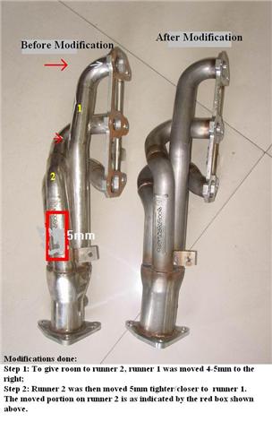

je viens à l'instant de recevoir le collecteur V2 !!!
commandé lundi dans la journée , reçu ce matin :oh: :cool: , c'est des tueurs chez SSAC sérieux :cool: :merci:
par contre je vois pas de différence par rapport à avant :lol: , je vais leur demander des explications :salut: .
EDIT : je viens de dialoguer avec SSAC , ils me disent que l'usineur a bien modifié le collecteur, je vais voir si je le fais monter ou non sur ma caisse lundi, sinon je l'apporterais probablement à Folembray si quelqu'un veut me l'acheter.
très intéressé par ton feedback! a savoir notamment l'ajustement avec la traverse :D
également intéressé pour te le prendre si l'ajustement est plus harmonieux. faudrait que je le vois en gros....
passe à mon resto sur paris si tu veux faire le cobaye , il est à ta dispo, il est au chaud à côté de moi dans mon bureau là :cool: !
perso je suis pas très très chaud à raquer de la main d'oeuvre pour remplacer le mien qui fonctionne très bien, ça se fera sur un coup de tête lundi probablement :??: .

UP j'ai une très bonne nouvelle, le collecteur a bel et bien été modifié :yeah: .
voir la photo ci-dessous, la tube qui touchait / frôlait la traverse a été écarté de 5mm grâce aussi au déplacement des autres.
SSAC a donc bien pris en considération nos remarques, c'est donc le deuxième produit vendu par SSAC et spécifiquement réalisé grâce à eux / vous / nous / moi :D .

ça me parait beaucoup mieux aligné et les 2eme et 3 eme tubes sont + cintrés,cela fait beaucoup mieux fini et etudié !!! :clap:

bon je vais tester sa en premier ! je vous donnerais mon propre feedback.
par conséquent je vais mettre en vente mon ancien...
j'espère avoir un bon alignement avec le nouveau ce qui me semble tout à fait possible vu les modifs!
Plus alignés et plus coudés ne veut pas dire que que les gaz passeront mieux (tout comme ça ne pourrait absolument rien changer mais quand je vois que même des collecteurs de grande marque touche je me dis que c'est peut-être pour éviter de trop coudé les tubes).
On verra bien.
Pourquoi le "Before modification" est poli à l'extérieur ? Il vient d'où ?
cherche pas à comprendre, même moi j'ai renoncé :D .
