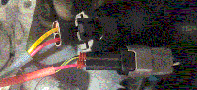

Hellllo à tous et Helpppp s'il vous plait,
j'ai mis du temps mais j'ai enfin acheté mon kit eflexfuel pour ma 192 !
Collecteur démonté, j'ai ensuite accès à mes injecteurs, les connecteurs ne sont pas simples à déclipser mais ce n'est pas mon souci en fait.
j'ai bien mes 4 injecteurs mais sur le boitier j'ai 8 connecteurs dédiés (2x4 en fait) et je suis bloqué à ce niveau là
Pouvez vous m'aider à identifier les polarités et à comprendre le branchement ?
je ne voudrais pas tout cramer :fou:
Merciiiiiii

C'est un eflexfuel plus et comme il y a visiblement 8 connecteurs pour les injecteurs je ne sais pas trop sur lesquels brancher ceux d'origine et si il faut que je branche les 4 (c'est une 192)
Sedum
Messages : 12
Inscription : 26 mai 2021, 19:12 PM
Re: Programation compatibilité Super98/ SuperethanolE85
Message par Sedum »

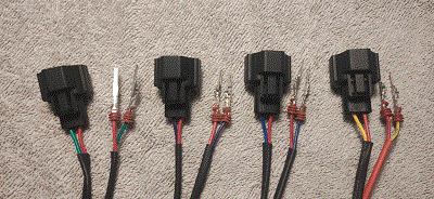

J'ai creusé un peu et je pense être sur la bonne voie, dites-moi ce que vous en pensez s'il vous plait,
J'ai donc une 192 avec 2 injecteurs bleus et 2 rouges (je vais tous les brancher sur le boitier)
Il y a un fil blanc/bleu sur chaque connecteur, ils sont tous connectés ensemble ce qui laisse à penser que c'est le +12v (testé au multimètre)
Les autres fils sont tous de couleurs différentes, ce doit donc être les masses (commandes injecteurs)
D'après la doc du boitier Eflexfuel, on peut brancher dans n'importe quel ordre sur n'importe quel connecteur (en respectant le schéma d'origine bien sur)
Je vais cabler comme ceci :
Ca vous semble correct ou pas car je voyais dans le post initial qu'il fallait croiser les fils ?

bonjour,
c'est ce qui me semble le plus logique.
tien nous au courent si cela fonctionne bien.

Sedum a écrit : 28 oct. 2022, 18:59 PM
Salut ! J'ai installé un boîtier eFlexFuel (version 2019) sur ma 231 il y a plus de 2 ans. Je ne me souviens pas de cette histoire de croisement de fils... Mais je confirme, ta méthode de recherche du + est la bonne.
