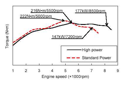

http://forums.mazdaworld.org/index.php?showtopic=232
J'ai trouvé ça aussi (faut sauvegarder l'image sur son DD pour la voir dans son ensemble).
On voit bien que le pic de couple à 5500tr/min, par contre, ce qui est bizarre, c'est que l'on voit un pic un peu plus élevé vers 7500 tr/min :??:
Sinon, après, on voit bien la chute de couple vers 8000 tr/min et au delà.
Il s'agit là de la courbe de la version 231, vous l'aurez deviné.....
Pas trouvé celle de la 192

Courbes officielles Mazda
Lister
Messages : 1405
Localisation : 92
Message par Lister »
Merci Raspoutine.
Attention, car les courbes de puissance de la RX-8 sont des données "moteur", donc rien à voir avec ce que l'on pourra mesurer sur banc!!!!! (puisque que sur banc, il y a toutes les pertes de rendement transmission, boîte....etc)
Et je parlais précédemment des perf moteur.
Raspoutine, on voit qu'en fait la version 231 donne sa Pmax à 8500tr/min et non pas 8200tr/min comme beaucoup de sites le disent.... ce qui collerait plus aux sensations comme décrites par Jalau par exemple ;)
