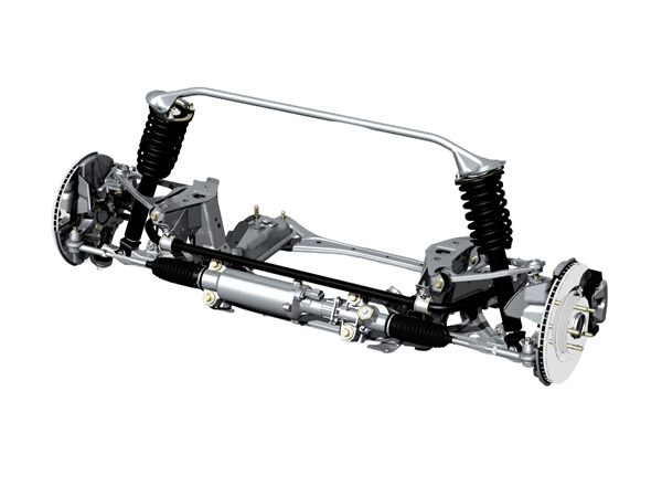

florent75 a écrit :
pour diminuer le sous virage
ormis mettre 2 galettes en 135 sa l'arriere !!
ajouter du carrossage a l'avant
et mettre de l'ouverture sur le train arriere pour le rendre plus mobile plus vif
mais attention la voiture devient plus vive donc elle pardonne moins
tu peux aussi relever un poils l'arriere pour jouer sur l'assiette
pour moi mettre de la pince ou de l'ouverture a l'avant ne joue pas enormément sur le sous virage mais plus sur la stabilité de la voiture
en general traction on ouvre
propulsion, pince
2 sites sympas
http://cybermecanique.free.fr/geometrie.htm
http://www.techno-science.net/?onglet=g ... ition=1679
Pour moi si, c'est justement la dessus et sur le parallélisme du train arrière que j'ai joué...

ben j'ai testé
j'ai du testé 6/8 geometries je crois
ben le changement le plus flagrant (ormis jouer sur le carossage) c'est mettre de la pince ou de l'ouverture a l'arriere
j'ai du faire 1 matiné a lurcy a faire bac a sable avant de prendre confiance et vraiment sentir la voiture, mais apres ... génial
pour l'avant
ormis avoir la voiture mieux guidée pince ou flottant (ouverture) ... a la vitesse excessive de 130 lol
rien sentit de flagrant sur la sensation de sous virage

Bartste a écrit :
Exact, ou diminuer le pincement du train avant (donner de l'ouverture), mais ca la rend promeneuse, avec un train avant qui cherche un peu la route ^^
En ligne droite, c'est vrai que ça devient galère, mais effectivement, on gagne en directivité avec de l'ouverture sur le train avant.
Bartste a écrit :
Et l'effet ackermann ? :D
Tu braques à fond sur un circuit toi ? :bouder: :D
Ça se ressent essentiellement lors des gros braquages. A peine sensible sur des virages demandant un quart ou un demi-tour de volant.

D'après les symptômes et tes modifs Jmi, je serais tenter de dire qu'il faut que t'adoucisse ou vire la BAR à l'avant, que tu remettes des galettes en 225 à l'arrière. Si ça ne suffit pas, pour ma part je procèderais ensuite par adoucir les suspates à l'avant (si combi filetés je ne me rappelle plus de toutes tes modifs... y en a trop !!! :D ). Après, tu peux mettre peut-être un poil plus de carrossage négatif à l'avant si le reste ne suffit pas, ce dont je doute...
Après, tu peux jouer aussi sur le pilotage. Freiner plus tard et emmener les freins plus loin (freinage dégressif) ce qui te permets de garder un transfert de masse sur le train avant et donc de la directivité. Attention toutefois à ne pas les emmener trop loin sinon...
Vincent
c'est la clé sur circuit je trouve, un bon transfert de masse sur l'avant pour aider à mieux tourner, tu me diras freiner le plus tard possible et fort moi j'adore :D , il y a vraiment que dans les épingles lentes ou le sousvirage est vraiment handicapant, faut dire qu'on aurait un peu plus de couple ça aiderait.

Par contre une question par rapport à la prise de carossage lors de la plongée. La double triangulation de la 8 ne permet pas de juguler justement ce phénomène ? :??:

haha, oui ca me fais rire et je m'en doutais car l'effet ackermann est justement plus connu en RC qu'en vrais ! Car il est souvent réglable en rc...
J'ai moi-même aussi 6ans de courses en touring car 1/10 electro (TRF415) :yeah:
Pour la prise de carrossage a l'enfoncement, on pourrais jouer sur le point d'attache du triangle supérieur, coté fusée, mais ca implique des rotules plus longue... sinon il ne me semble pas avoir vu des point d'encrages différents qui offrent un réglage...
On pourrais théoriquement que réduire l'effet et de pas beaucoup... Pas du tout adapté pour en gros....

Mais dites moi si je me trompe, mais si on modifie les fusées ou les rotules pour avoir moins de carrossage négatif en compression (freinage), on risque d'annihiler le bénéfice de la prise de carrosage négatif en virage... non?
Certes ça stabilise le freinage mais en virage c'est pas tip top...
Par contre si tu joues sur l'anti plongée en modifiant les points d'attache des triangles en leur mettant l'angle comme il faut (il faudrait tracer les droites d'actions), ça peut le faire!
Sinon ce qui concerne pince et ouverture... Je suis dac avec vous, sur une prop, c'est mieux d avoir un peu de pince sur l'avant afin que le train avant soit plus directif et injonctif.
En revanche, mettre un peu d'ouverture sur l'arriere est a mon avis risqué, sauf si on connait comment réagi la géométrie du véhicule!
Pour moi l'idéal sur une prop c'est de pincer les 2 trains, avec une prépondérance pour l'avant comme ça le train arriere est stabilisé en entrée de courbe, en milieu de courbe on tend a avoir un effet "4 roues directrices" (roue arriere extérieure braquée dans le sens du virage) et en sortie ça ne va pas changer grand chose, a part décrocher un peu plus facilement.
Mais avec une conduite propre, c'est le réglage idéal a mon avis...

Tout a fait, c'est pour ca qu'il n'y a aucune utilité de vouloir toucher se réglage, surtout qu'il n'est pas réelement "réglable" sur la 8 mais qu'on peu juste bricoler pour le rendre "moins bon"
Sinon je pince devant et derrière, mais pas trop derrière sinon elle a envie de tirer tout droit, elle "pousse" en sortie de virage... j'essaie de trouver le bon compromis entre "la faire tourner au gaz" et "ne pas le planter" :D

Plus de pince devant que derriere, mais bon on reste dans des valeurs pas trop grandes, de l'ordre de 5 a 10mm projetté a l'avant de la roue arriere et ptete jusqu'a 15mm a l'avant... (a mon avis)
De toute façon, avec une géométrie avec silentblock en Elastomère, ça ne sert a rien d'etre trop précis, puisque une bonne partie de la précision est annihilée par l'élasticité des dites "rotules"...
C est parfait pour le confort, mais pour le guidage, on a vu mieux sur piste (des vraies rotules askuball par ex)!
