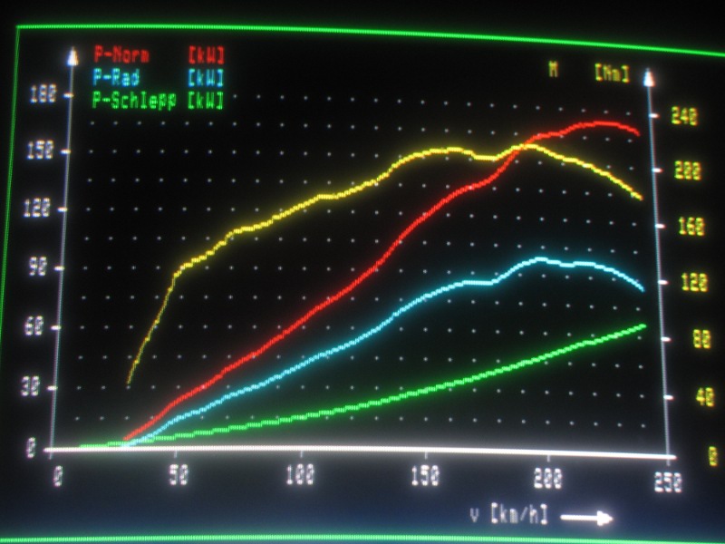

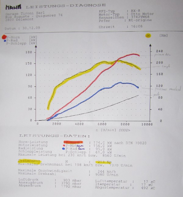

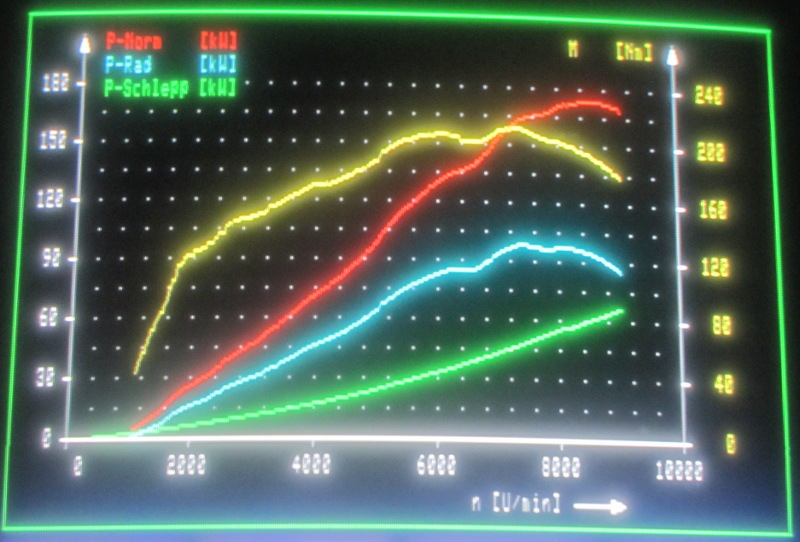

Je vous présente mes courbes suite au passage au banc effectué ce jour.
Pour info, c'est le même banc qu'ont utilisé Nosferatu et Barste.
Ma RX8 est de 2004, c'est une 231 ch, elle est stock, elle a 31000 kms, et les bougies ont été changées récemment.
Puissance din 174kW 236,6 ch
Puissance moteur 156kW 212,1 ch
Puissance aux roues 95kW 129,2 ch
Couple moteur max 213 Nm

La photo est de meilleure qualité, mais l'échelle est en km/H (en 5ème)
IMG_2870 8x6.JPG (120.54 Kio) Consulté 5359 fois
et bien la différence est maigre avec la reprog...moin de 4 cv il me semble..
il y a vraiment pas mal de chose qui m'échappe avec ses banc.. :??:
en tout cas si ça continue, pour avoir une rx8 qui marche le top c'est l'origine... :D :D :D

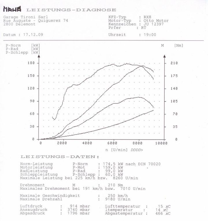

je met la courbe de nosferatu: :cool:
banc nosfe V8.jpg (60.92 Kio) Consulté 5352 fois

:clap: il a une meilleure puissance aux roues que la mienne de 4 kW
non ce qui me fait drole, c'est qu'il avait passer son vehicule sur le banc stock et il ne trouvait pas du tout tes chiffres.
par contre toi a peu de chose pret tu tombe sur des chiffres de rx8 reprog..
la je ne comprend rien.
alors donc on fait une reprog, la voiture pousse clairement bien plus...et ça donne le même résultat...comprend plus rien...
