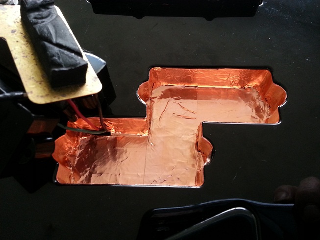

  • nettoyant contact : check!
  • ruban adhésif cuivre : check!
    Opération de la dernière chance cet après midi pour la SDGR! :etourdi:

J'ai essayé un autre instrument sur mon ampli Trace Elliot= RAS
J'ai essayé un autre jack = RAS
J'ai essayé ma SDGR sur un autre ampli = buzz! :oups:

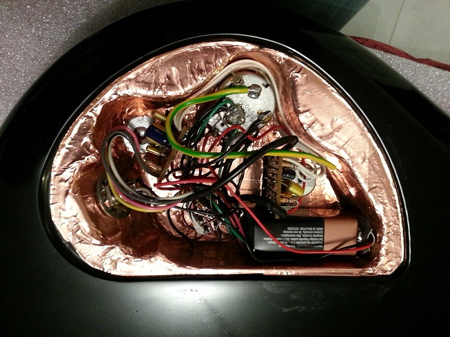

Bon, grosse aprem' bricolage:
  • blindage des cavités des micros = check!
  • blindage de la cavité = check!
  • nettoyage des micros = check!
  • nettoyage des potars = check!
    Résultat: buzz! :p
    ---> l'électronique de ma basse est morte! :'(
    C'est un coup dur, je suis dégoûté... :grr:

Comment occuper un après midi:
  1. blindage cavité des micros
j'ai commencé par le + dur
  1. blindage cavité
La peinture conductrice s'est détachée lorsque j'ai enlevé le ruban d'alu installé provisoirement!
Dommage que le résultat est sans effets dans mon cas... :oups:
En effet, dommage.... :(
Avant de changer toute l'électronique, essais de trouver un nouveau portar, je reste persuadé que ton soucis est dedans.... ;) ;)
Mais c'est peut-être pas simple à trouver...... :(
J'arrête de bricoler dessus pour le moment... ;)
J'ai passé assez de temps dessus pour un résultat zéro, la basse a + de 20 ans, je ne veux plus faire de frais dessus, on verra + tard! :etourdi:
Je préfère jouer dessus à vide, j'ai épuisé mon capital patience, il faut que je continue à progresser dans mon jeu et non à bidouiller l'électronique de ma basse! :D
