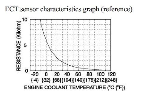

Pour les amateurs voir ci-dessous la courbe de réponse de la sonde de température d'eau d'origine montée sur la 8 et qui renseigne le PCM.
Noter la réponse identique pour 100° ( soit un Renesis déjà bien chaud :D ) et 120° ( température de fonctionnement excessive :p ).
Je pense que tu ne connaissais pas cette courbe, peux-tu me donner ton avis de technicien là-dessus ?
Je veux bien tout entendre, mais là, faut qu'on m'explique ;) ;) ;) ;) ;)

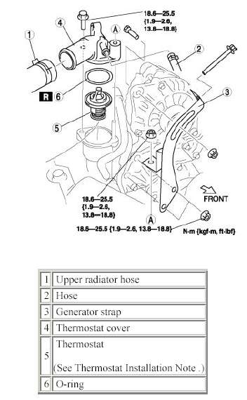

Alors là, je ne te suis pas. Qu'est ce que le "thermostat électrique" et le "by-pass" ? Je n'ai pas connaissance de ces élèments sur la RX8. Si tu parles de ce qu'on appelle communement "le calorstat", il ne sert qu'à garantir la température "minimale" du circuit.
De nos jours, il y a un régulateur électrique qui en fonction de la température d'eau mesurée, la laisse plus ou moins passer via le radiateur plutôt que par un by-pass. Un by-pass est une conduite en court-circuit dans le système, qui renvoie l'eau vers le moteur snas passer par le radiateur. Ainsi, en fonction des conditions externes ou internes, la température du liquide de refroidissement est régulée.
Noter la réponse identique pour 100° ( soit un Renesis bien chaud :D ) et 120° ( température de fonctionnement excessive :p ).
Je pense que tu ne connaissais pas cette courbe, peux-tu me donner ton avis de technicien là-dessus ? Je veux bien tout entendre, mais là, faut qu'on m'explique ;) ;) ;) ;) ;)
En effet, il y a un traitement par le PCM du signal de température d'eau, avec certains paliers pré-déterminés. Une fois traitée, l'info est convoyée par ligne CAN au circuit imprimé pilotant le tableau de bord.
Ah! Les systèmes de gestion moteur, c'est ma spécialité, ma profession. La courbe que tu montres est tout à fait typique d'un capteur de température NTC (Negative Temperature Coefficient). Ce type de thermistor représente 99% des capteurs de température en automobile. Si la courbe de résistance de ce thermistor s'aplatît en effet vers les température élevées, la conversion A/D dans le PCM est bien suffisante que pour détecter la différence entre 100 et 102°C, à la tolérance près, bien entendu. La différence entre 100 et 120°C doit être de l'ordre de 50 Ohm. Ca aussi est mesurable facilement. La courbe dans la manuel Mazda est très grossière, et le motoriste mettant au point le moteur reçoit du fournisseur de capteur un tableau Resistance-Température contenat une centaine de points, voire plus. Il peut alors intégrer cette info dans la cartographie du PCM.
Personnellement, je travaile beaucoup avec des capteurs dont je ne connais pas la courbe caractéristique. Je dois donc la déterminer moi-même avec un thermomètre indépendant, tout en mesurant la résistance du thermistor. en chauffant de l'eau. Ca fait un peu cuisine, mais c'est très facile... :D
:non: Le circuit de refroidissement de la 8 ne dispose pas de "régulateur électronique" mais d'un classique calorstat "à l'ancienne".
La seule régulation électronique mise en oeuvre sera pour le chauffage de l'habitacle
Personnellement, je travaile beaucoup avec des capteurs dont je ne connais pas la courbe caractéristique. Je dois donc la déterminer moi-même avec un thermomètre indépendant, tout en mesurant la résistance du thermistor. en chauffant de l'eau. Ca fait un peu cuisine, mais c'est très facile... :D.
Ta réponse est fort claire et argumentée. Elle m'éclaire sur cette satané sonde et sa courbe :merci:

En effet, pas de régulation par le PCM sur la RX8. Dommage. Néanmoins, le thermostat classique a la même fonction de régulation à une température proche de 90°C.
Jamais entendu parler du terme calorstat.

Mais n'est-il pas vrai que la lecture donnée par la jauge d'eau est voulue volontairement "rassurante et stable" par le constructeur afin que le conducteur ne s'inquiète pas des inévitables variations de temp. de son moteur en fonction de paramètres changeant tels que : température de l'air, charge, utilisation de la climatisation, etc, et vienne s'en plaindre auprés de son concessionnaire ? :oh:
Tout à fait. L'affichage est traité et stabilisé pour les raisons que tu as décrites. Et c'est aussi pourquoi on a un faux manomètre pour l'huile. Ca bouge encore plus, la pression d'huile! Et c'est pourquoi je vais en installer un vrai de mano à côté de ma jauge de température d'huile VDO (la même que toi). Pas que je m'inquiète de quoi que ce soit, mais je veux savoir...

Le fameux thermostat mécanique de la RX8.
H_Smith
Messages : 2366
Localisation : Essonne
Message par H_Smith »
Le terme "calorstat" est courament utilisé en mécanique auto. Je crois que
"thermostat" est un terme plus générique, mais tout aussi exact. Tout ça c'est du pareil au même :D :D ;)
