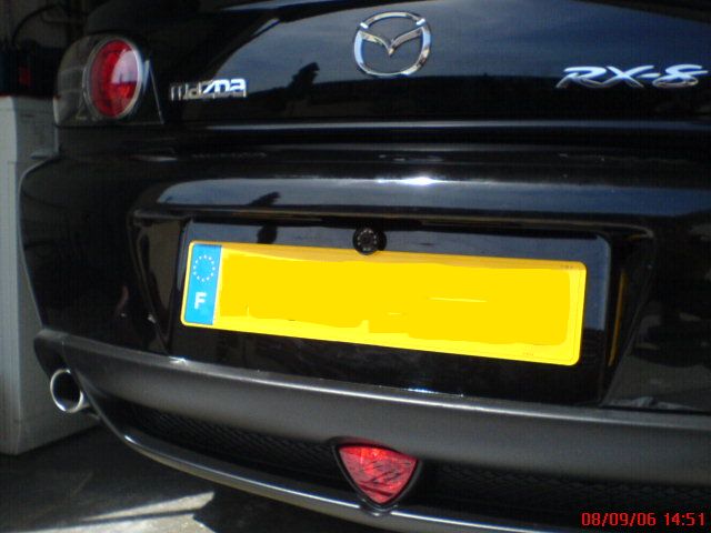

Bon c'est pas sans mal que mon instal' est montée! non par pas la complexité du montage mais surtout a cause de la chaleur qu'on subit ici à bordeaux!! :(
J'sais pas combien il faisait dans mon garage mais en +la tete dans le coffre... :oups: la galere!!
Bref, voici les dernieres photos:
Juste au dessus de la plaque d'immat, qui a du etre legerement coupé avec la scie cloche! Camera inclinée grace au support fourni

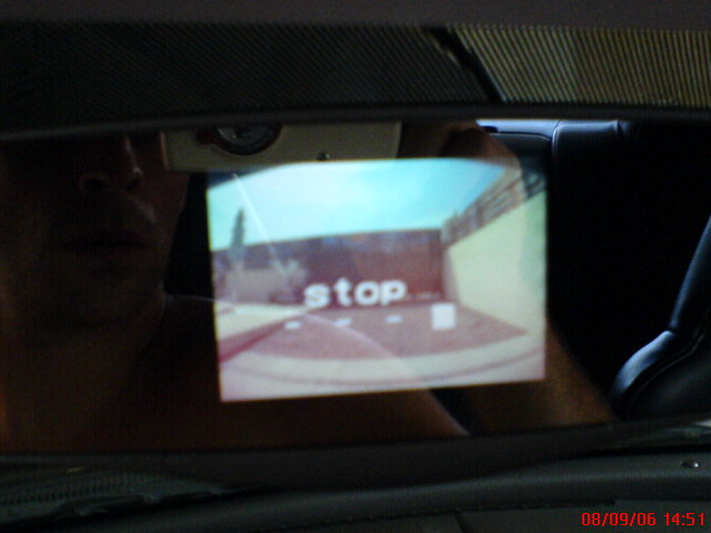

Voilà l'ecran allumé pour la retrovision, et on peut lire les distances données par les 4 capteurs av! (j'ai pas connecté le Buzzer car c'est trop soulant comme bruit! :D )

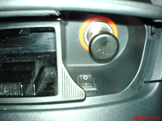

Le tout est connectable grace a un petit interrupteur mi dans le cendrier pour etre rapide d'acces et utilisable a MA guise. ;)

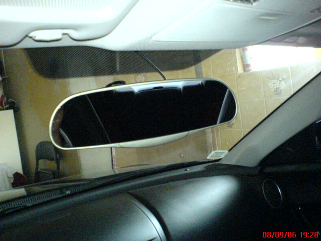

OK! voici...
Retro mode OFF
Retro mode OFF
Et au passage voici l'inter pour mettre le tout sous tension! ;)
Petit mais bien placé!!
L'idéal aurait d'avoir son allumage lorsqu'on met la marche-arrière.
En tout cas, bon boulot, bonnes photos et au service de nos sollicitations. :merci:
Ben branché sur la marche arriere, je comptais le faire au debut; mais comme les capteurs de l'avant se metteent route en meme temps que la camera, en marche avant ca n'aurait pas fonctionné!
Mais bon, je vais finioler mon install' :D d'ici qql semaines!
