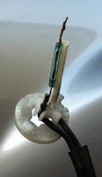

Il semblerait que se soit ce modèle : http://www.conrad.fr/interrupteur_reed_ ... 009664_FAS#
On dirait bien que c'est le même :
ampoule reed
ampoule reed
ampoule reed rx8
ampoule reed rx8
Il faudrait le mesurer, mais je pense que c'est celui ci (longueur du verre serait de 14 mm) ...

Interrupteur ILS acheté pour la modique somme de 0,60 €, manque plus qu'à le remplacer et tester si le voyant réapparait.
Pas trop le temps en ce moment, mais peut être ce w.e.
En espérant que ça vient de là. :svp:

Bon apparemment cela ne viendrai pas de cette sonde :(
Je l'ai donc remplacé, mais ce n'était pas tout à fait la même taille (jmi tu as mal mesuré l'ampoule IlS, elle fait 17 mm et non pas 14 mm :bouder: ) ou alors on a pas la même.
Cela n'a donc pas fonctionner, le voyant est réapparu, et même beaucoup plus rapidement que d'habitude.
Ce qui voudrait peut être dire, que avec une ampoule ILS un peu plus grosse (20 mm), elle serait moins sensible et ne déclencherait peut être pas le voyant :??:

Ce serait pas dû à l'encrassement du bocal de la bague qui se déplace devant la sonde :??:
romain84
Messages : 3102
Re: demontage sonde vase expansion
Message par romain84 »
je pense plus à ça effectivement.
D'où le voyant qui disparait après secousse du bocal :??:

Si l on considère que c est le flotteur/aimant qui se bloque dans son guide (ce que je pense et redoutais) quelles options nous reste t il pour faire disparaitre ce satané voyant ?
  • Démonter le bocal, le boucher et le remplir d' un produit nettoyant ? Quel produit ? Antikal :D
    (résultat non garantie mais coût quasi nul)
  • Adapter une sonde de qualité, résistive,capacitive ? (merci mazda)
    (il faudrait adapter une gestion électronique)
  • Ouvrir le frigo et décapsuler une bière ?
    (ça ne solutionne rien mais ça fait un bien fou :D )
Bref je sèche

Remplacement du système par un système à flotteur (accessible)
Antikal : aucune utilité si il n 'y a pas action mécanique (huile de coude).
L'acide chlorhydrique, se passe de l'action mécanique, mais quid du plastique?

Pour ce qui est du remplacement du système, c est a mon avis ce qu il y aurait de mieux a faire, après quelle techno utiliser, a voir en fonction des différentes contraintes (temperature de fonctionnement,sensibilité..)
L encombrement du capteur de remplacement est plus qu important bien évidemment mais son mode de fonctionnement est a étudier aussi (se passer d' une gestion électronique c est mieux, un contact sec quoi ;) )
