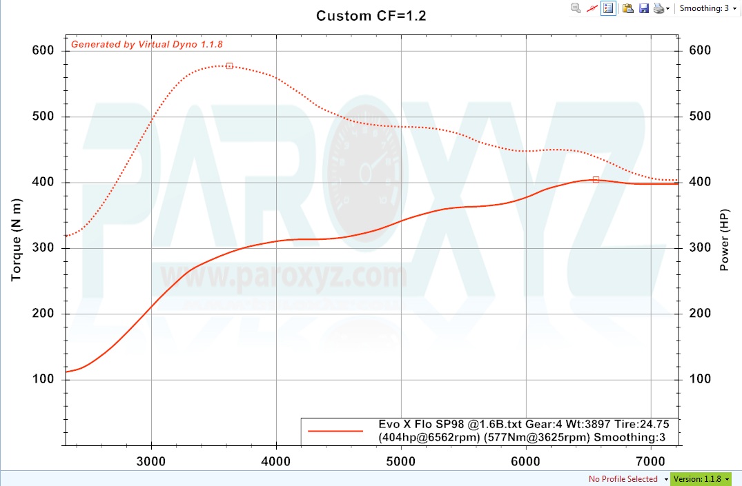

Salut , du nouveau sur la X
j'ai fait monter la wastegate ( comme celle d'origine perde de la pression a haut regime ..)et refait faire la gestion chez paroxyz il font du très bon boulot :) .
plus qu'a passer l'auto au banc voir se que sa donne :)
le preparateur ma sortie son vdr avec une estimation a 404ch et 577de couple
l'auto marche vraiment bien avant sa elle etait un peu creuse passer 6800 tour comme ma pression turbo recaler a 1.2 1.3 bar...
maintenant c'est niquel , j'ui a 1.65 au shoot stabilise a 1.6 passer 7000tr je cale a 1.55
ci dessous son estimation via son ordi

Re: lancer evo x de flo
c'est dommage qu'ils n'aient pas mis un réservoir de 60L. La conso reste correcte, mais moins de 400km d'autonomie c'est dommage.
Purée le couple, pas mal.
Tu as changé quelques chose aux périphériques? (ligne, etc..). En tout cas, à 577nm ça doit bien poutrer si ils sont réellement là!
Un pote qui a reprog la sienne est à 390ch/500nm avec ligne et gestion, par contre pression stab à 1.4(ou 1.5 plus sûr) sans pic.

Cest sur 60 litre aurait était bien
pour passe les 400 km c'est sur autoroute ou le pied léger ! Mais si cest pour regarde la Conso vaut mieu acheter une allemande ...
Nosfe
Ma configuration et
Ligne militek decatalise de la descente du turbo au sortie
Échangeur gros volume
Admission direct
Dump valve gfb
Piping dur
Wastegate renfonce
Solénoïde 3 voie
Pompe à essence
Et la gestion ..
L'ancien passage au banc sans la wastegate renforcée l'auto sortai 381 hp et 550nm
Donc je pense que l'estimation via son logiciel peut être correct
Je la passe au banc le moi prochain au moin jaurait du vraie !
