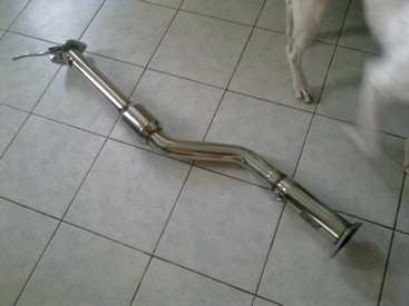

cata sport commandé,le meme que F8M
plus qu a attendre :D

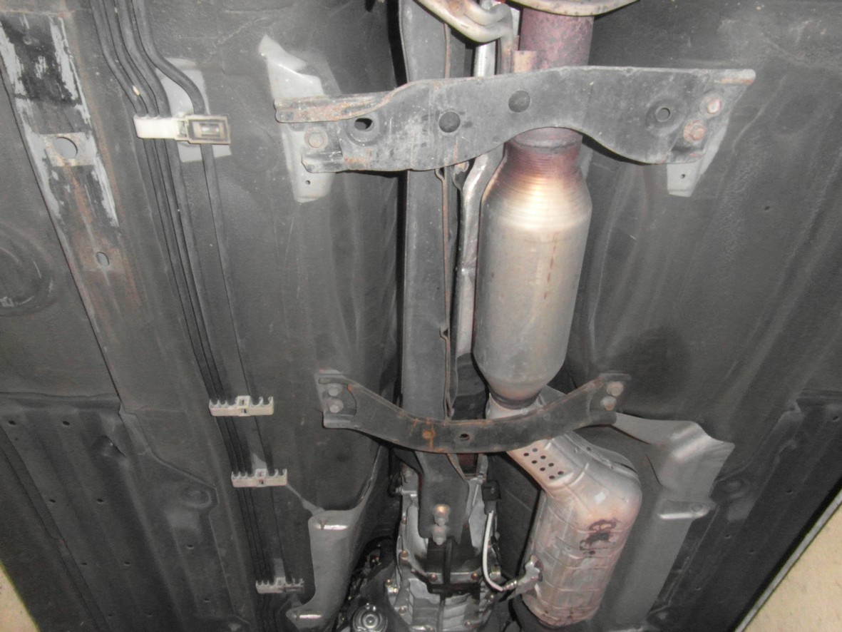

ca y est toyo sport posé,un peu bavé

Tu en as " chié " parce que l accès et la pose est pas facile . Ou tu as du modifier les pates ?

j ai rien modifié gwan
pour commencer du dégrippant ensuite
-j ai démonté les deux petites traverses,une était un peu tordue,elle cachait un écrou(on voit bien sur la photo) et un autre écrou avait dut frotter car la clé de 12 ne passait pas :hum: (ca a dut bien frotté la dessous) :??:
-un écrou coté collecteur était bloqué,donc un coup de disqueuse et hop parti
-coté échappement je m en sors mieux
-la sonde un peu chiante,mais enlevé aussi
-puis pour l'enlever du caoutchouc ca a été assez facile :svp:
et au remontage
-coté collecteur une fois écrou et boulon mis en place mais pas serré,en haut il se touchait bien mais en bas j'avais au moins 2 mm d espace,pas normal ca :??:
-j ai tout serré et malgré ca j ai une toute petite fuite entre le collecteur et le cata (entre 2 écrou) ,mais j aime pas trop ca, car ca doit forcer du coup quelque part
coté son,on percoit une petite difference et j ai l impression que ca pousse un peu plus,mais j ai pas assez d exprience avec elle avant d avoir changé mon cata

ca sent tres legerement les gazs d echappement a l arret :( ,j aime pas trop ca :non: ,existe t il des joints d echappement un peu plus épais sur le marché? :??:

Alors si l odeur te gêne sa va pas s arranger. D ici 1 mois tu auras encore un peu plus d odeur. Pour ne pas avoir trop d odeur, il aurait fallut acheter un cata sport.

Tu l'a acheté combien ?
seb666
Messages : 237
Inscription : 06 nov. 2015, 21:05 PM
Re: un futur proprio dans le 10(ca y est,c est fait)
Message par seb666 »
280 euros avec frais de port
tiens le lien
http://www.ebay.fr/itm/MAZDA-RX8-RX-8-E ... 5d33b8fdb2
Rx89
Messages : 871
Localisation : Auxerre
Message par Rx89 »
A ce prix là c'est un decata , un cata sport est bien plus chère vers les 800 € 1000€
