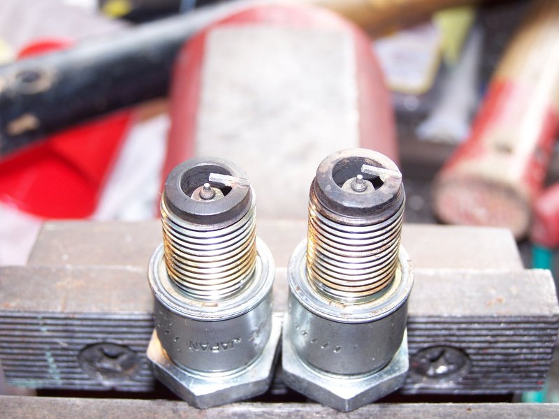

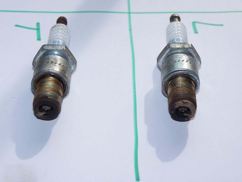

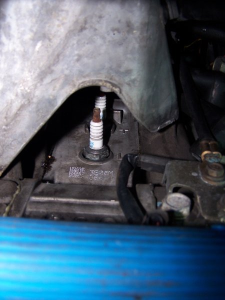

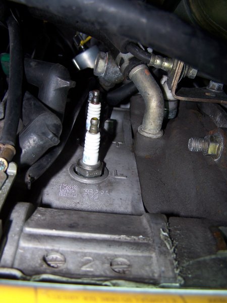

Allez, je vous ai même retrouvé des ptites photos (vu d'en dessous) faites lors du contrôle de mes bougies à 54.000 kms ( bougies neuves lors de l'achat de la voiture à 28.000 kms )
On voit bien que le support moteur gêne un peu pour le démontage de la Leading du rotor 1 .
Notez aussi l'oxydation des embouts de certaines bougies :??: :??: :oh:

Quand aux bougies en elles-mêmes ( qui n'avaient donc que 26.000 kms), aprés un bon ptit nettoyage, elles ont retrouvées leur place ( oui, oui, je sais, les bougies, aujourd'hui, ça se nettoie pas , ça se change ....... :hum: )
M'en fous, moi , vu le prix, je les nettoie ;)
