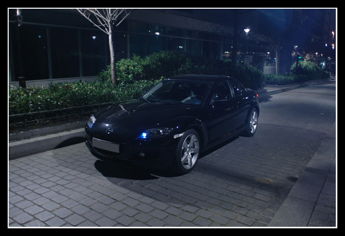

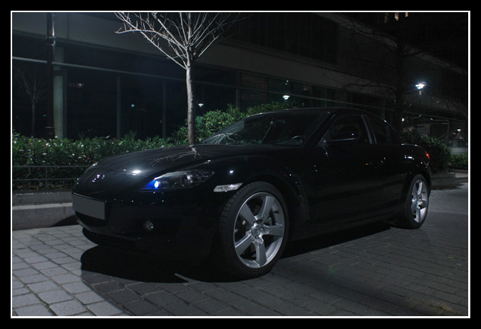

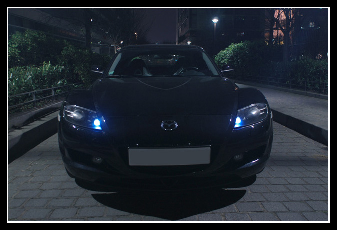

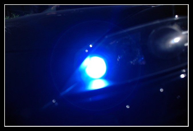

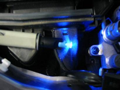

Bon j'ai acheté des Led mais pas celles que je voulais malheureusement :( ,je n'ai trouve que des bleu je les ai acheté en attendant de trouve des blanches :D et puis au magasin je me suis dit pourquoi pas essayé car des fois j'ai deja acheté des ampoules blue et ca donnait plus blanc qu'autre chose mais la ce ne fut pas le cas :D voici les photos:
voici une autre
et encore
une autre
et la derniere on voit bien que cela eclaire bien en blue :D

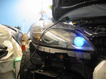

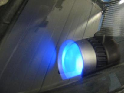

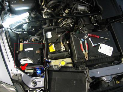

eh bien le plus difficile a été le côté passager a cause que la boite de protection du PCM gêne beaucoup ici tu pourras voir ou j'ai indiquer par la fleche ;)

pour faire de la place tu as donc viré le cache du PCM ? suffit de dévisser l'écrou et c'est tout ?
et ensuite je mets mes gros doigts dedans pour chopper l'ampoule ?
oui effectivement j'ai demonter le couvercle du PCM (3 vis de clef de 10mm et 2 clips sur les côté tres chiant je trouve a enlevé et attention ils casse tres vite :D ) et puis il faut avoir si possible de petit doigts (comme les japs :D ) c'est pas evident du tout.
pour le côté conducteur assez facile et le tout a dut me prendre 15-20 minutes (avec photos tout compris :D )
d'autres questions??? :D

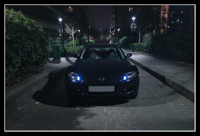

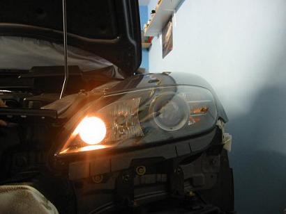

ayé :cool:
je les ai installé hier soir.
j'en ai pas mal chier, mais ça c'est pcq je suis pas du tout manuel ;)
Merci à tout ceux qui m'ont aidé pour mon installation.
Seul point négatif, j'ai dû faire sauter un clips volontairement pcq je n'arrivais pas à le déclipser :(
voilà les photos
