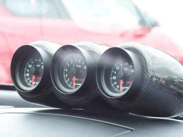

Quelqu'un sait ce que BVK a fait lui ?
C'est sympa en tout cas dans se voiture.
FRS
BMW 320D Coupé
H_Smith
Messages : 2366
Localisation : Essonne
Message par H_Smith »
Tu veux parler de celle-ci ??
Si oui, il m'avait dit espérer pouvoir commercialiser son support 3 manos pour la fin 2005, celui ci, vu en juillet 2005, n'étant alors qu'un prototype :??: :??:
Photo 031.jpg (27.1 Kio) Consulté 3281 fois
Photo 030.jpg (18.34 Kio) Consulté 3281 fois
