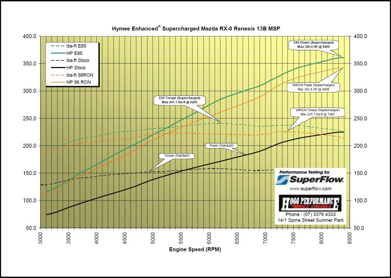

Engine Dyno Testing Results.
Résultats des tests sur banc d'essais.

E85 ?! c koi c pas le bio-éthanole ?
en tout ca 340hp en SP98 ; ca fait pas mal..je penses que C plus ou moins equivalent au compresseur de pettit racing (qui fait 300whp...soit +- 350hp)
L'E85 est un mélange de 85% d'éthanol et de 15% d'essence.
La GROSSE différence, c'est que NOUS on a des chiffres de puissances MOTEUR confirmés, sur banc moteur, et pas estimés sur base des pertes dans la ligne cinématique....

Bartste a écrit :
Intéressant... Et ces 340hp confirmés au moteur donnerais quoi au roues ?
Quelle importance, ce chiffre est à comparer avec les 231 ch d'origine.
Bartste a écrit :
Finalement c'est ce qui nous fais avancer hein... ^^ Le pettit racing on sait la puissance qui passe dans les roues...
On sait juste que dalle, vu l'imprécision dans l'absolu de ce type de banc. D'autant que sans comparaison avec la puissance aux roues à l'origine, ça a encore moins de signification.
J'ai 10 ans de métier dans le développement et les essais aux bancs, et j'estime que seul un test précis, avec contrôle des températures et des autres paramètres moteur, en régime stationnaire, sur un banc moteur, permet d'avoir une mise au point robuste et fiable. Le banc à rouleaux ne doivent être utilisés que pour des vérifications ou des modifications très légères de la cartographie. Ce qui n'est pas le cas lorsqu'on place un kit de suralimentation sur un moteur.
hum... intéressant...
Donc pour des vrais puissance, seul le banc moteur vaut quelque chose ?
Je pensais que les whp était plus valables que les bhp... Et aussi que dans sa config banc a rouleau, la voiture est plus proche des conditions "réelles" (température compartiment moteur, étouffement admission, ect...)
Après on est bien d'accord que pour comparer avec la puissance d'origine on sera plus précis sur le banc moteur...
