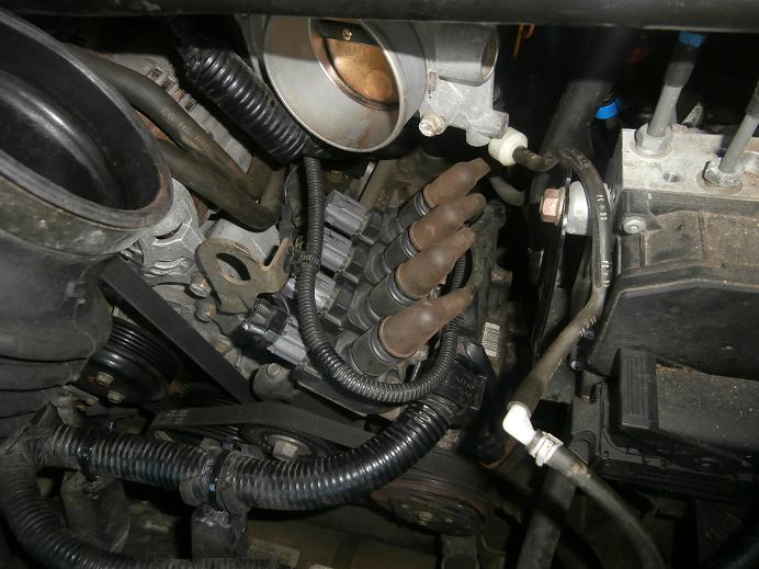

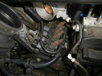

Donc après avoir lu les 10 premières pages ... j'ai craqué => passage à l'action cet après-midi.
Pour info, ma Rx8 est de décembre 2003 et a 44 000 kms. Les bobines sont d'origine et les bougies ont 20 000 kms.
Dans un premier temps, j'ai voulu faire simple avec mesure au niveau du PCM mais ... impossible d'accéder aux connecteurs !
Donc passage par la phase démontage de l'admission :
Les résultats de l'avant vers l'arrière :
1,506 Kohm
1,530 Kohm
1,525 Kohm
1,606 Kohm
A priori tout va bien ...

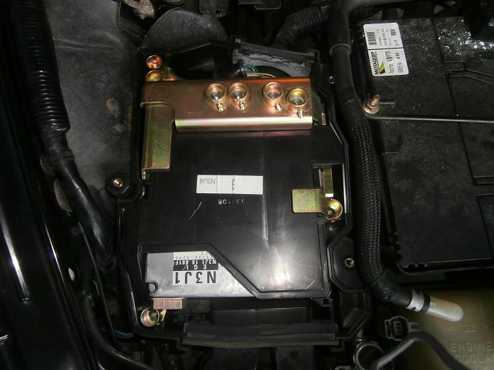

c'est quoi ce truc sur ton calculateur que t'es le premier à montrer? :oh: :oh: :??: :hum:
E1K
Messages : 3326
Re: DIY - Teste et vérifie si tu dois changer tes bobines
Message par E1K »
Bé c'est le turbo boost 3000 :D
76ced
Messages : 143
Inscription : 09 nov. 2013, 11:25 AM
Localisation : 76
Message par 76ced »
Justement, j'en sais rien :hum: ...
Pas de vis visibles, tout l'ensemble à l'air serti :??: .
Il y a moins à craindre de cent chevaux sous une selle, que d'un âne bâté assis dessus !
Jérémy Lapurée du Joe Bar Team
76ced
Messages : 143
Localisation : 76
Message par 76ced »
Salut,
Je viens de finir de lire les 41 pages :fou: et effectivement personne ne fait référence au cadre autour de mon PCM :
Donc je ne sais toujours pas pourquoi il est harnaché que ça …
Quelqu'un pour une réponse, svp ?

76ced a écrit :
Salut,
J'ai pas de réponse moi mais je peux te dire que c'est aussi renforcé comme ça chez moi, sauf qu'il y a des vis à têtes 6 pans en 10mm.
La mienne est RHD de 2004, peux-être l'ont-ils fais les premières années puis plus après... :??:
76ced
Messages : 143
Localisation : 76
Message par 76ced »
Pas de vis sur la mienne (décembre 2003), on dirait que tout l'ensemble est serti :??: .
