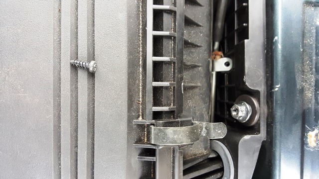

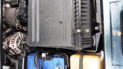

Help, je ne m'en sors pas ! J'arrive pas à avoir accès à mes bobines pour les tester. J'ai tout declipsé et devisé je pense en suivant le tuto, mais j'arrive pas à virer le tout pour avoir accès au dessous ou il y a les bobines... :'(
MP3 400 LT sport noir mat
gwan
Messages : 1574
Inscription : 08 mai 2014, 12:23 PM
Localisation : 44 Chéméré
Re: DIY - Teste et vérifie si tu dois changer tes bobines
Message par gwan »
Si JE dis pas de bêtises , il faut virer ta boite a air avec la gaine. Je le fais dans un mois donc suis pas sur mais il me semble.
