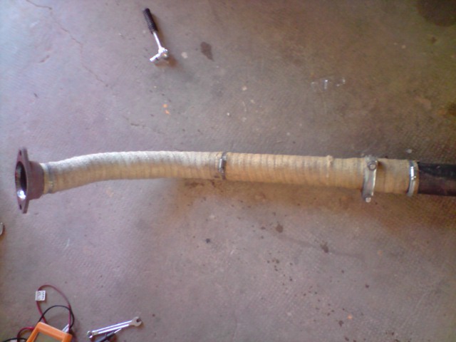

@oli, tu semble avoir très peu d'inertie thermique...
Avec Jmi a folembray ont avait parlé de mettre de l'isolation thermique autour du décata pour augmenter l'inertie thermique....
Je ne l'ai pas encore fais sur la mienne, mais si j'ai le voyant ca serait peut-être une astuce a essayer ?!
Exact, j'y ai pensé, j'ai d'ailleurs le ruban déjà acheté et reçu. Me manque juste du matos pour lever ma 8 en toute sécurité. Et je voulais tester le trompeur de sonde en 1er, mais c'est vrai que le ruban est une meilleure chose. Je vais commencer par ça

tu l'as acheté ou le ruban thermique?
Il se mettrait ou ? juste au niveau de la sonde sur le decata?

Je l'ai acheté là :
http://www.jacquemintuningonline.com/ mais en 2009 et on dirait que le site à changer, mais von ça doit toujours être possible.
Et il se mettrait juste avant et juste après la sonde, enfin je pense :??:
un exemple :salut:
il faut a mon avis le mettre sur otut le tube decata, ou du moin sur au moin 70 cm...
et penser a mettre deux collier metal pour le depart et la fin du ruban..
Vu que moi je suis en catasport, le mieux serait d'en mettre sur tout le tube entre les 2 "sourdines" non ?

Je vais tenter le ruban...
En gros il faut mettre le ruban du début du tube jusqu'à la sourdine environ...?
Est ce que ce genre de ruban irait?
http://www.nsbconcept.com/83-ruban-protection-thermique
Et dernière question :) Plutôt sur le decata ou le collecteur?

Intéressant, on avance peut être ...
Par contre je m'intérroge sur la longévité du ruban, surtout dans les régions très pluvieuse ou salée.
alors c'est pas le probleme du ruban, c'est ce qu'il y a dessous.
en theorie avec de l'inox, pas de soucis a ne va pas trop ce corroder, mais pour ce qui est de l'acier, si ça prend l'eau souvent en moin de deux ans tu jete tout.
mais bon essayer ça ne coute pas trop et si ça fonctionne ce pourrait etre enfin une solution facile.
bon reste le probleme des catasport..
oli 880 degrés/900 degrés c'est un peu normal, je n'est pas voulu descendre trop bas en richesse dans ton cas, car je ne connait pas trop la limite du cata utiliser par re-amemiya.
si ça ce trouve on ne monte pas assez en temp, mais je doute.
une question a quoi roule tu 98 ou 95 ou independement, celon la station et l'humeur.. :??:
J'ai toujours mis du SP95.
J'ai 3 choses à essayer :
  • le SP98
  • le ruban thermique
  • le trompeur de sondes coudé.
Le soucis c'est que j'ai le voyant tous les 1500km et que je ne roule pas beaucoup. Donc pour essayer indépendamment chaque possibilité, puis les combiner si aucune ne fonctionne seule, j'en ai pour des mois et des mois.
Pour la température, de toute façon je n'ai pas besoin de "plus", ma 8 (mis à part le voyant) marche parfaitement bien. Donc niveau perf je pense rester comme ça, y'a juste ce voyant.
Et je ne pense pas que la température soit trop basse, sinon toutes les 8 en rodage auraient eu un code défaut. Mais peut-être les grosses variations comme tu penses. :??:

J'ai pas essayé le SP98...
C'est peut être une solution pour les cata sport uniquement non?
RX8 231 cv performance pack
Gris titanium
Plaquettes Hawk HPS + durite AVIA
Collecteur RE Amemiya + decata SS Autochrome + Catback XS Power
Filtre à air K&N
SprintBooster
Reprog V9 à jmi :)
deux contre un que ça changera rien en changeant de carburant, ou alors essayez avec du mazout là oui :D .
attention nicolas, le 95 surtout celui distribué en france depuis 2009 puet contenir 10 % d'ethanol et ce sans meme le preciser (il n'y a qu'a voir dans le sud de la france les petit ennuis qu'on rencontrer certain motard.
donc normalement pas de difference, mais ...mais ...dans le doute.
au japon il roule au 100 d'octane...
bon normalement ça n'a aucune incidence sur nos bestiol et moi meme roule depuis toujours au 95... :salut:
