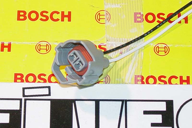

Voici une photo des connecteurs de la RX-8. Il s'agît de Denso, comme disponible chez ton gars.
Plus rien pour t'arrêter maintenant!
