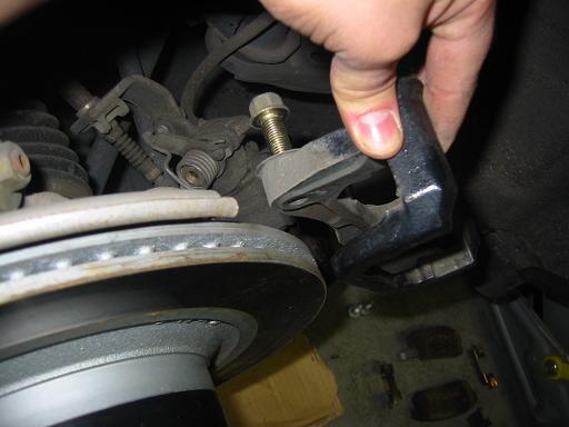

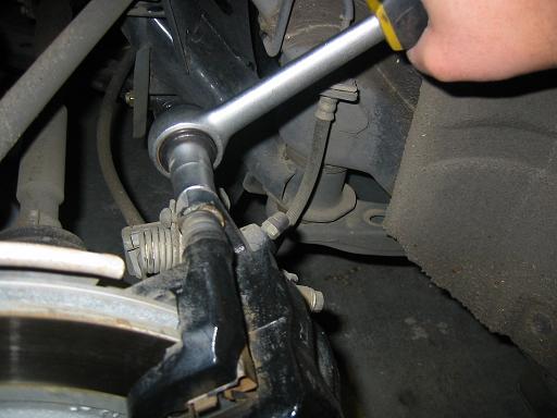

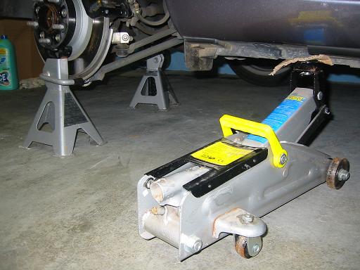

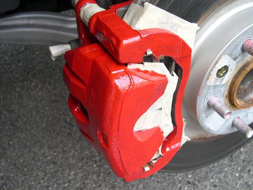

alors j'ai commencé cet apres-midi,mais pas encore fini car manque de temps de sechage :D
voici qqes photos en attendant,je metterai les autres pendant la semaine ;)
et
et
et

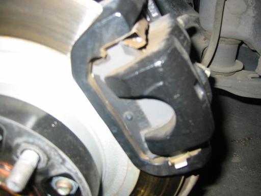

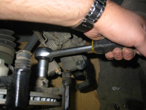

demontage de l'etrier

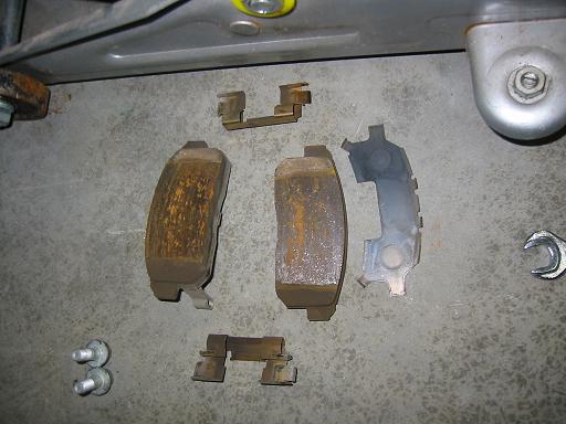

et
et

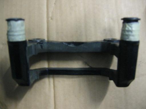

et un peu de rouille :D
pour ne rien oublié lors du remontage :D

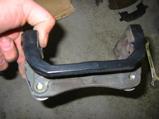

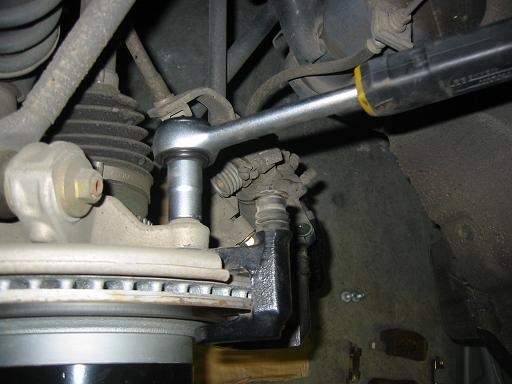

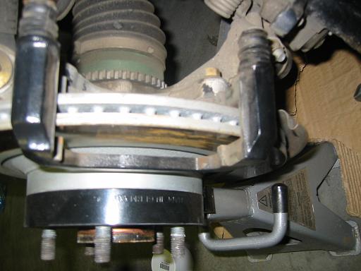

on continue
et
et
et

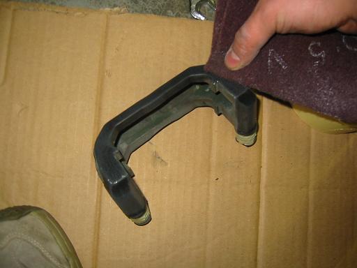

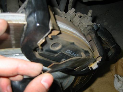

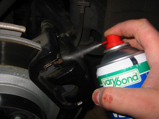

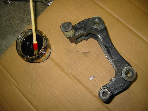

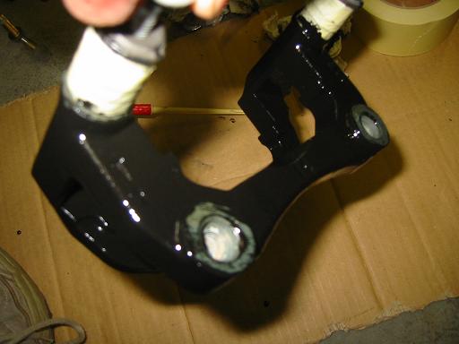

protegé les partie a ne pas peindre sur le caoutchou!
poncé la partie a peindre et renettoyé au degraissant

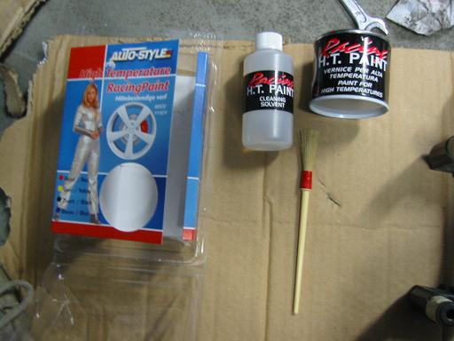

la peinture pour haute temperature

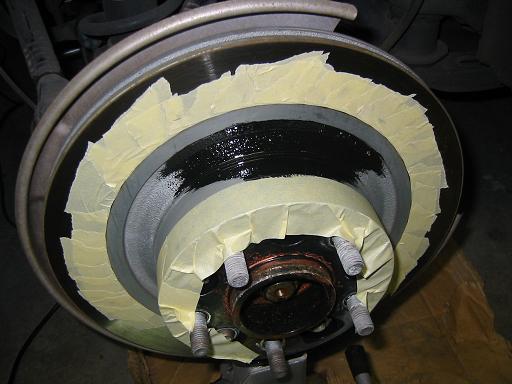

mise en peinture a l'aide d'un pinceau
une fois fini

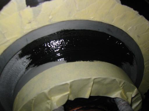

ensuite autour des disques pour evité l'effet rouille que certains on deja ;)
et
