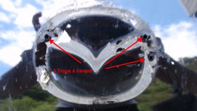

Attaquons le pare-choc avant...

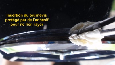

Dans un premier temps mettre de l'adhésif sur le tournevis plat. Il va nous servir de levier. Ainsi protégé, il ne raillera pas la carrosserie.
Dans un second temps, chauffer un endroit du logo à retirer. Il faudra attendre quelques dizaines de secondes pour y glisser doucement le tournevis.
Une fois en place, continuer à chauffer le logo et à le déplacer pour écarter le logo de la taule (polyester).
Patience est mère de sureté ...
Oui j ai des moustiques
Douceur.
Douceur.
Noter les 3 trous sur le contour du logo
Les trois trous sont situés sur le tour du logo et non pas sur ces branches centrales. Pour le retirer complètement faudra tirer un peu fort et ne pas compter récuperer les tétons plastiques de positionnement intacts :'(
Pour ce qui est le colle restante, faut la réchauffer un peu et elle part doucement.

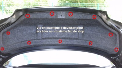

Pour permettre un travail soigné pour mon carrossier qui ne me prend que 100 euros pour tout me faire (capot et malle) j'ai aussi ôté le troisième feux de stop.

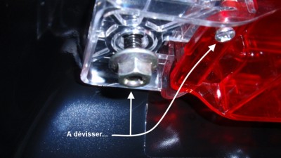

Débranchons la prise puis suivons le DIY de Gauth27 cité au dessus où regardons les annotations de mes quelques clichés suivants:
Quelques vis en plastique
Ensuite tirons sur le garnissage de cofre pour accéder à cela:
A défaire ...
A défaire ...

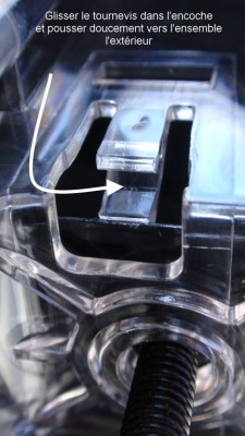

Enlevons le cache rouge
Enlevons le cache blanc
Introduire le tournevis dans la fente et manœuvrer avec précaution ...
Voilà pour le troisième feu de stop. :yeah:

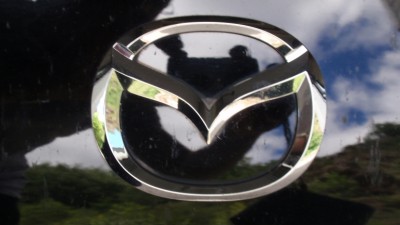

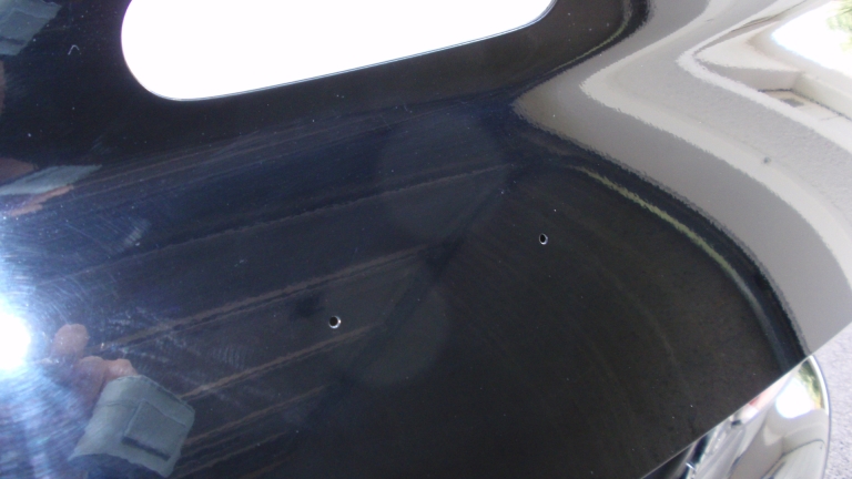

Et de la même manière nous nous attarderons a protéger le tournevis plat avec de l'adhésif et à chauffer les sigles avec patience. :D
Voilà le résultat et le positionnement des trous de la droite vers la gauche
RX-8: AUCUN trous mais de la colle lol ;)
Sigle MAZDA: 2 trous situés sur le contour
MAZDA: 3 trous deux petits et un gros.
Voilà espérant répondre à vos interrogations pour un lissage éventuel.
Une idée du résultat (les trous sont là mais quasi invisible à cette distance)
