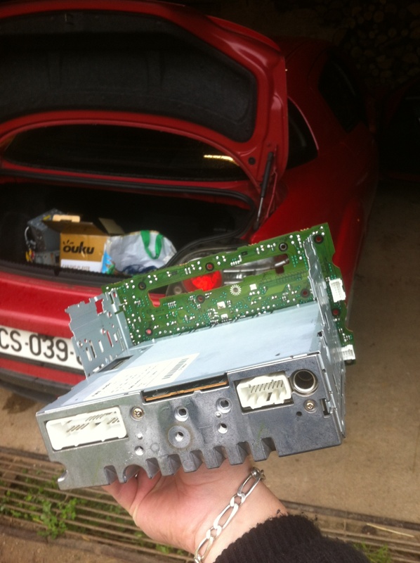

voici d'abord ce qu'il faut conserver de l'autoradio pour que la clim marche.

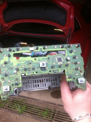

- avant
sur cette carte on peut souder les fils nécessaire pour récupérer les boutons clock/set et AMB.

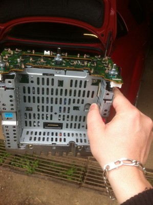

- arrière
- dessous
il y a environ 50 fils a rallonger pour déplacer l'ensembe gestion de clim...

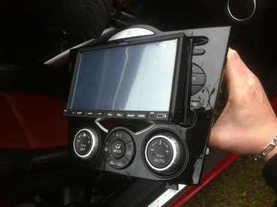

voici un aperçu de la façade découpée avec le nouveau poste dedans:
- poste
je vous rassure tout de suite les trous seront bouchés a la fibre, mastiqués et repeints.

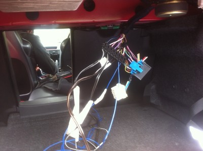

- cablage coffre
- cablage avant

ton afficheur marchera toujours pour la clim ? car je voit pas ou tu pourrais le branhcer mintenant
Re: DIY - changement autoradio en conservant la clim sans ki
Publié : 22 avr. 2013, 15:36 PM
par pierrot90
oui oui,
en fait il y a environ 50 câbles qu'il faut tirer entre la partie de l’autoradio d'origine qui sera pour le coup dans le coffre et les commandes de clim restantes a l'avant ainsi que l'afficheur. c'est horrible tout ce tas de câbles qu'il y a derrière. anthonyg fera des photos car il risque de terminer tout seul maintenant que tout est pret. il reste juste a acheter 150m de fil pour rallonger tout ca.
